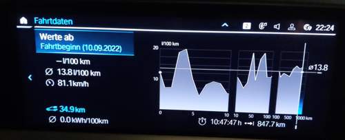

Hier mal eine Verbrauchsübersicht für eine Fahrt von London durch Frankreich nach Stuttgart, mit einem 2t Wohnwagen hinten dran. Bei freier AB sind wir 100km/h nach Tacho gefahren, Staus hatten wir keine. Gerechnet nach Tankbeleg liegt der Verbrauch bei 14,3l/100km.
Fahrdaten
