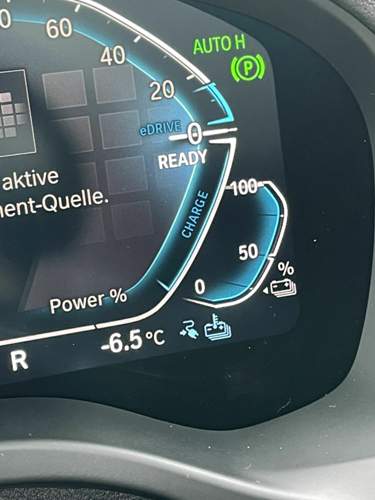

Weiß jemand, was das Symbol mit der Batterie in Kombi mit dem Ladesymbol heißt?
Zu kalt für volle Batterieleistung?
Haben hier -7° und er steht Nachts draußen.

@jns1 schrieb am 10. Februar 2021 um 21:48:59 Uhr:
Ich glaube es zeigt dir an, dass der Motor kalt ist.
@Melmo33 schrieb am 10. Februar 2021 um 22:08:14 Uhr:
Wenn es das blaue Symbol mit der Batterie einem Stecker und einem Thermometer ist zeigt es an das die Batterie zu kalt ist und zu wenig Leistung bereitstellt, das hatte ich bei -15° Gestern auch aber ging nach ca 5-10 Minuten weg, ob da jetzt eine Heizung den Block wärmt oder ob es durch Ladeaktivität im Modus Battery-Control kam weiß ich nicht.
