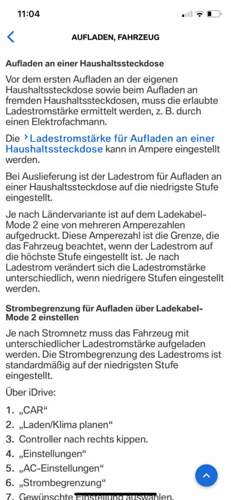

Weiss denn jemand, welche Optionen hier für die Haushaltsteckdose zur Verfügung stehen??

Um hier mal ein wenig Licht in die Ladediskussion zu bringen:
Ein PlugInHybrid (PHEV) kann nicht Schnell-Laden (Starkstrom/Drehstrom/mehrphasig), er kann an der Steckdose mit dem serienmässigen Schuko-Kabel maximal 2,7kw/12A ziehen.
Oder an der Wallbox/Ladesäule maximal 3,7kw/16A mit dem Zubehörladekabel TYP 2 einphasig laden.(Dieses 266€-Kabel mussten BMW Hybrid Fahrer bisher selbst kaufen, bis Ende letzten Jahres der BMW Vorstand entschieden hat, dass der Kunde dieses Kabel zum Fahrzeug dazu geschenkt bekommt. Tatsächlich geschenkt, d.h. man muss es beim Leasing nicht mit zurückgeben)
Mehr Strom geht halt nicht, egal wieviel Saft die Dose liefern könnte. Eine 16A abgesicherte Haushaltssteckdose reicht also locker fürs Laden eines PHEV.

Hm... sicher, dass mit einer 16 A abgesicherten Steckdose nur 2.7 kW möglich sind? Denn 3700 W / 230 V = 16 A?? Beschränkt das Netzteil den maximalen Strom?
@p_isler schrieb am 17. Januar 2020 um 07:10:31 Uhr:
Möglich über die Steckdose sind 16A, wofür Schuko aber nicht dauerhaft ausgelegt ist. Dafür sollte man CEE blau verbaut haben.
Unser i3 lädt 11 oder 12A im Maximum einphasig, dementsprechend ist zu vermuten, dass das Ladegerät vom X3 auch so ausgelegt wird.
Ja, das Netzteil gibt nicht mehr frei, auch wenn man im idrive auf „Maximal Laden“ einstellt.
