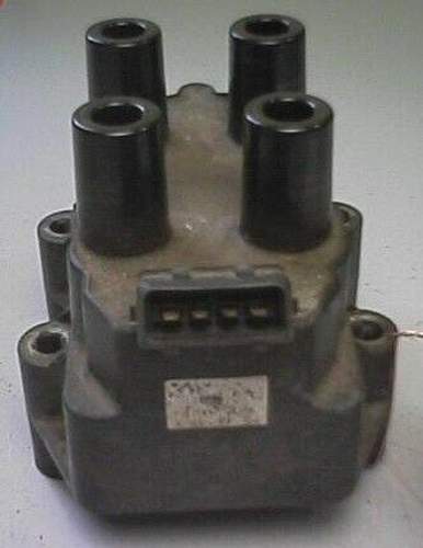

Habe eben den Fehlerspeicher ausgelesen. Hat nur bei Zündung an funktioniert und nicht beim laufenden Motor.
Komisch war das er sofort mit dem Fehlercode angefangen hat und nicht erst mit der 12. Die Fehler wurden auch direkt nacheinander ausgeblinkt und nicht 3 mal hintereinander.
Oder hab ich da etwas falsch gemacht.
Jedenfalls hab ich folgende Codes:
0335 falsches Drehzahlsignal
0340 NWS
0351 Zündspannung Zylinder 1+4
0352 Zündspannung Zylinder 2+3
Könnt ihr mir da weiter helfen?
Danke
Ist jetzt die Frage was du einbauen willst. Bei nem normalen Krümmer kommt der Preis von MVP mit 150,-€ hin. Wenn es aber ein Edelstahl-Fächerkrümmer sein soll bist du bei den 3-400,-€ die Rentner genannt hat.
Da haben sich scheinbar NWS und KWS entweder gleichzeitig verabschiedet oder die Stecker sind oxidiert. Zündspannung bzw. Fehler Zündmdul ist wahrscheinlich ein Folgefehler.
Mach mal die Stecker sauber und bearbeite sie mit Kontaktspray. Dann 10-15 mal auseinander und wieder zusammen und mit etwas Glück war es das. Ansonsten brauchste neue Sensoren.

Zu den Fehlercodes.
0335 falsches Drehzahlsignal <- Steht bei Motor aus generell drinne da die KW nicht dreht.
0340 NWS <- steht bei einigen generell drinne wenn der Motor aus ist da die NW nicht dreht
Kannste also beide quasi auf glück tauschen oder davon ausgehen das diese ausgelesen wurden weil eben der Motor aus war.
Die anderen beiden Fehlercodes sind lustelig. Da ist dein Zündmodul hinüber.
Da solltest du mal anfangen mit dem Tauschen.
Danach ist auch die MKL aus 😁

Der X18XE hat eine Zündspule und kein Modul!!!
Also ich nenne das Zündmodul 😁
Schau mal was ich noch von meinem X18xe zu liegen habe.
