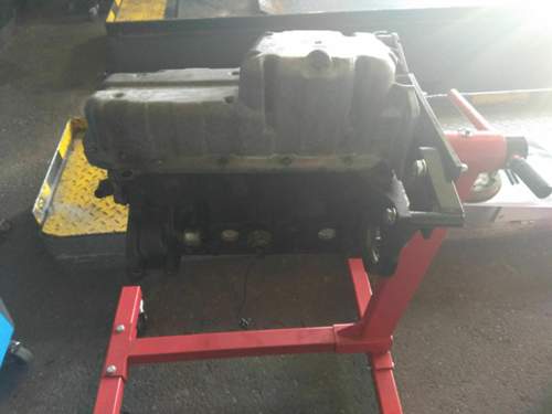

Der Motor ist nun raus und komplett zerlegt.

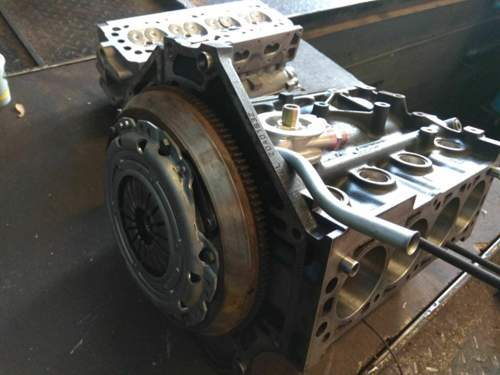

Erster Test Kurbelwelle passt einwandfrei.. Ölpumpe nicht da die KW vom X18xe1 Rund mit zwei Einbuchtungen ist und nicht 6eckig wie die vom X16xel...
der Kolben geht 3.8 mm oben raus 😁
Ich müsste also, und da hoffe mal auf eure Techisches Wissen... ich habe da absolut nix im Internet gefunden.
Ich suche nach Kolben die das Kolbenbolzenloch weiter oben haben also zum Kolbenkopf mehr hin.
Maximal Größe der Kolben 80mm... aber besser 79mm... und ventiltaschen.
Lösung hatte ich nun eine vom CNC Fräser hergestellte adapterplatte... da es aber leider keine Schmiedekolben mehr für den Motor gibt (obwohl die die anbieten, fragt mal nach).. Stampfe ich das Projekt teils ein.
Falls einer es doch irgendwann machen will.. Kann er mich ja anschreiben... Es gibt noch 2 weitere Lösung aber ohne einen der ne CNC Maschine hat wird es nicht klappen 🙂

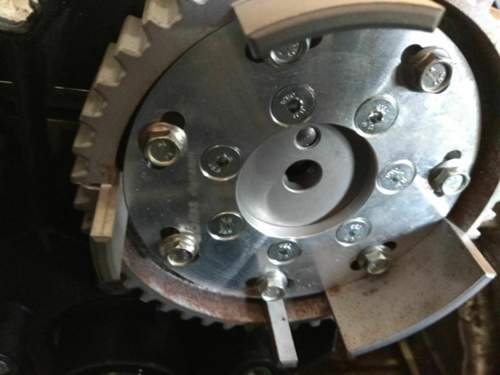

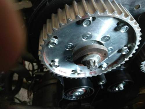

Aber nun habe ich ein anderes Problem , wir wollten vorhin die einstellbaren nockenwelllenräder montieren...
Nach dem wir heute den kompletten Motor zusammen gebaut haben, mit alles an Neuteilen was so ein Motorblock hat 🙂
Siehe Bilder ... Die original Unterlegscheibe passt nicht in das Loch sondern liegt knapp über den Rand an.. Ich glaube nicht das, das so bleiben kann ?!
Hat schon einer hier einstellbare nockenwellernräder montiert ?

Dbilas schickt mir nun schrauben die passen. Antworten immer schnell und unkompliziert .
