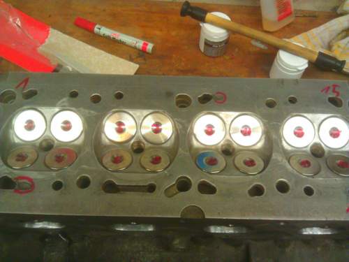

Hallo Leute,
habe hier einen Zylinderkopf mit Korrisionsschaden , den ich reparieren will.
Siehe dazu die begefügten Bilder.
Da ich leider kein Aluminiumschweißgerät habe um die Schadstellen aufzufüllen, ist meine überlegung das ich dieses mit Aluminium Reiblot mache.
Z.B A370 , was erst bei 370° fluessig wird o. A390, die Frage ist halt wie heíß wird der Zylinderkopf an dieser Stelle und kann man das überhaupt damit machen.
Mir ist klar das ich den Kopf eh danach planen muss, ich könnte den Kopf ja auch bis zu der Stellen planen lassen, was ich aber nicht will zu gunsten des Motors.
Also hat einer schon damit erfahrung ?
schon mal danke für eine Rückantwort.

also ich hab für einen X16XEL beim Schrotti 60,- bezahlt für einen ganzen Kopf. Der musste nicht mal geplant werden (Haarlinieal). Neue Schaftdichtungen rein, Ventile eingeschliffen, alles Top!
Die Reparatur war wegen Zahnriemenriss (so gekauft), und die Ventile waren in den Führungen verbogen und hatten diese gesprengt.

Naja bei dem Kopf macht es eh nix.. der muss sowieso geplant werden nun :)
Der kopf wird komplett bearbeitet.
Einlass u. Auslass / Brennräume abrunden / Nockenwellenwege für grössere Nockenwelle vorbereiten u.s.w
Ein Teil ist schon soweit fertig.. (muss noch stellenweise fein bearbeitet werden).
Für den kopf habe ich umgerechnet vllt 30€ bezahlt...
Wobei ich beim Einlass die Kanäle nicht polieren werde, ich frag mich nur wie rauh am besten für optimale Gemischaufbereitung (schon einer Erfahrung damit).
Die Auslasskanäle werden poliert und die ventile auch (ja tröpfchenbildung ^^) beim Brennraum bin ich noch am überlegen.. Weil darüber habe ich noch keine richtigen aussagkräftige Informationen gefunden.
