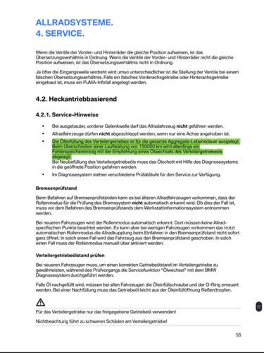

@steffmaster78 schrieb am 22. August 2020 um 22:31:04 Uhr:
Ich habe nicht gesagt, dass im CID oder sonstwo für den normalen Fahrzeughalter diese Meldung offenbart wird. Man benötigt (angeblich) etwas, nenne wir es mal so, professionelleres Equipment.
Mariolix wird dich aber sicher erleuchten können.
Der Käufer von meinem Fahrzeug war Profi.. Hatte auch Laptop mit sämtlicher Software dabei.. Hat sich über eine Stunde Zeit genommen um den Wagen zu checken, hat rumtelefoniert, bis er endlich OK gesagt hat.
Nach seiner Aussage war alles in Ordnung und keine Einträge im Fehlerspeicher.
Habe noch nie vorher so einen Käufer gehabt, der wirklich alles zu 100% gecheckt hat, wirklich alles..

Das ist aber der springende Punkt! Da es seitens BMW nicht gewünscht ist, das VTG überhaupt zu warten, ist es auch nicht in einem Wartungsplan gelistet. Das VTG hat genau wie das 8HP eine Lifetime Füllung. Nur: definiere Lifetime... das sagt bmw, und drückt es in km aus. Soweit ich weiß 150 tkm.
Das atc35L hat noch nicht einmal mehr eine ablassschraube. Allein dieser Umstand ist schon Indiz dafür, dass bmw nicht möchte, dass das Fluid im VTG erneuert wird.
Ich stelle gerne die TPI zu Allradsystemen zur Verfügung, wenn jemand Interesse hat.

Es gibt SEITENS BMW keine Wartungsintervalle für VTG, ebenso wenig wie für das 8HP.
Ich kann durchaus nachvollziehen was du sagen möchtest .
Beim VTG wie auch beim A.-Getriebe wird Lifetime angegeben egal wie viele KM und wie alt der Wagen ist .
Die Getriebehersteller empfehlen Wechsel bei 120.000 Km was ich persönlich auch empfehle .
Hier muss halt jeder für sich selbst entscheiden was er für richtig ansieht .
Mfg Mario

Hier der Auszug...

wie passt Lifetime und das dann zusammen? Im Prinzip entlarvt sich BMW ja dann selbst. Lifetime heißt also wie viele hier immer unken: Der Dienstwagenbetreiber muss nie was machen, der nächste hat halt Pech. Danke für die interessante Info. Auch wenn mich das etwas sprachlos macht.
Das passt schon. Der Verteilergetriebeölwechsel wird doch nur als Empfehlungsinfo im Fehlerspeicher abgelegt.
Auch meine früheren Volvo V70 hatten im Wandlergetriebe lifetime-Befüllung, trotzdem empfahl mir das Volvoautohaus bei 150-180 tkm einen ATF-Wechsel vornehmen zu machen. Ich verzichtete hierauf und die Volvos schalteten auch noch mit > 200 tkm beim Verkauf einwandfrei.
Unser vor 1,5 Jahren verkaufter Golf IV 1.6 Automatik hatte auch nach VW-Aussagen lifetine-Befüllung des Wandlers drin. Ohne jeden ATF-Wechsel hielt der Wandler 19 Jahre bis zum Export-Verkauf mit knapp 230 tkm durch.
Bei meinem SL 500 machte Mercedes aus dem Lifetime nach ein paar Jahren und diversen Defekten von älteren Wandlerautomaten im Wege allgemeiner Reparaturanweisung die grundsätzliche Empfehlung, soätestens nach 80 tkm das ATF zu wechseln. Habe ich dann bei 130 tkm gemacht und nun mit 170 tkm schaltet der Benz immer noch einwandfrei.
Sollte ich meinen Bimmer noch ein paar Jahre fahren, vertraue ich schon darauf, dass lifetime bei BMW in der Praxis mindestens 10 Jahre und 200 tkm bedeuten.
