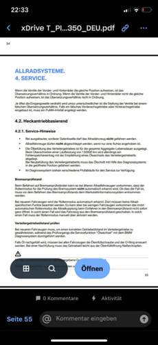

@steffmaster78 schrieb am 22. August 2020 um 22:00:46 Uhr:
Die Meldung wird abgelegt, wenn das Fahrzeug Bzw das Getriebe 150.000 km erreicht hat.
Woher stammt denn diese Information? Davon abgesehen das sie falsch ist, es gibt keine KM abhängige Meldung beim VTG .
Die Meldung wird vom SG anhand verschiedener Rechenparameter erstellt .
Mfg Mario

Ich habe nicht gesagt, dass im CID oder sonstwo für den normalen Fahrzeughalter diese Meldung offenbart wird. Man benötigt (angeblich) etwas, nenne wir es mal so, professionelleres Equipment.
Mariolix wird dich aber sicher erleuchten können.
@mariolix
Hier, extra für dich. Quelle : TPI BMW
Dann hätte die Meldung bei meinem Alpina schon eher kommen müssen, denn nach 150.000 km wurde Fehlerespeicher von BMW bzw. Alpina bei den jetzigen ca. 170.000 km nicht das erste Mal ausgelesen.
