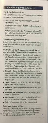

Nochmal nachgehakt zur Programmierung ohne Fernbedienung: Kann ich die ganze Woche einmal durchprogrammieren, so dass sie Mo-Fr läuft und am Wochenende nicht? Oder muss ich nach jeder Fahr an den Bordcomputer ran und den nächsten Start festlegen? Das wäre mir zu umständlich und auch zu fehleranfällig.
Programmiert wird sie bei Werkseinbau über die MFA.
Hab gerade mal reingeschaut. Da gibt es drei Programmierungen. Startuhrzeiten für täglich oder einzelne Wochentage. Davon ist anscheinend immer nur eine aktivierbar. Außerdem kannst du die Laufzeit vorgeben und ob du Heizen oder Lüften möchtest. Eine Programmierung für Mo - Fr oder -Sa hab ich nicht gefunden.
Du mußt anscheinend Sonntags aktivieren, wenn du die Wochentage früh ein warmes Auto haben willst. Und Freitags deaktivieren.
Wenn du für die Heimfahrt dann auch vorgeheizt habe willst musst du anscheinend täglich umaktivieren. Hab das Handbuch jetzt aber nicht studiert dazu.

Das hört sich schlimm an. Für das Geld wäre das eine schlechte Lösung. Sie kann also nur 1x am Tag per Timer laufen? Dann rüste ich lieber was nach.
Kann das jemand revidieren? (Die Hoffnung stirbt zuletzt... ;-) )
