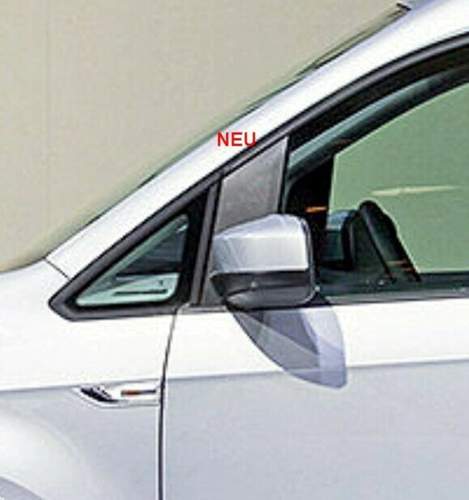

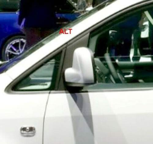

Ich stoße jetzt mal was los: Die Teile vom neuen Caddy sind bestellbar und sind größtenteils zum alten gleich 🙂 Das Nachrüsten kann beginnen!!!!
Die Spiegel sind laut ETKA übrigens elektrisch anklappbar!
Hier mal die Teilenummer für die kleinen Spiegel:
Links:
2K5857407D - 89,25€
2K5857527 - 10,35€ (Abdeckkappe Satinschwarz)
2K5857527B - 30,58 (Abdeckkappe grundiert)
2K5858553 - 13,39 (Blendring Spiegel)
2K5898011 - 2,32 (Schrauben)
2K5857521C - 61,17 (Spiegelglas)
Rechts:
2K5857408F - 89,25€
2K5857528 - 10,35€ (Abdeckkappe Satinschwarz)
2K5857528B - 30,58 (Abdeckkappe grundiert)
2K5858554 - 13,39 (Blendring Spiegel)
2K5857522C - 54,26 (Spiegelglas)

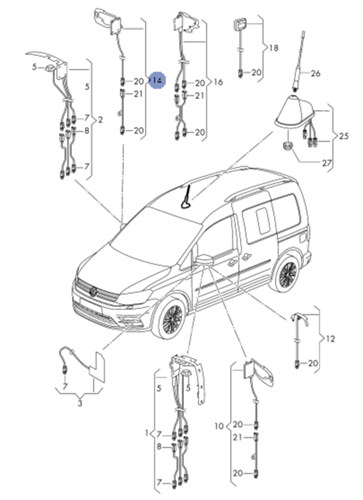

Die Antennen sind jetzt alle im rechten und linken Spiegel untergebracht. (Siehe Bild) Die Dachantenne ist nur für Taxis
Antennen-caddy-4

Wie ich von vielen Caddy Freunden weis, will die Mehrzahl diese kleinen Spiegel gar nicht haben.
Ich auch nicht.
Ich auch nicht.
Sehe ich genau so. Warum sollte man seine Sicht nach hinten einschränken.
