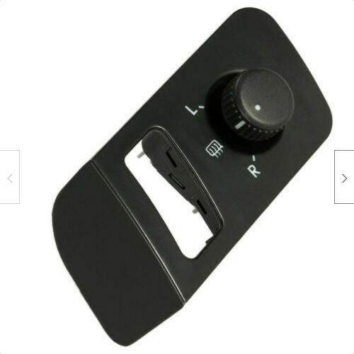

Dazu 2 Fragen: an dem Stellknopf gibt es bei mir keinerlei Markierungen (1,2 und Heizung) aber der Stellknopf hat 3 Rastpunkte. Vermutlich falsche Blende?!

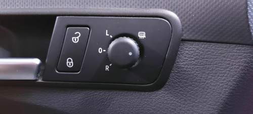

Dann noch ein Bild vom Drehknopf.
Der Schalter ist doch in schwarz matt überlackiert.
Da wird die Mittelstellung für die Spiegelheizung sein.
Die Kabel am Glas sind egal wie du sie ansteckst, das ist ja nur eine Heizung und kein E-Motor.
Ja, das mit der Mittelstellung müsste passen. 1 und 2 machen die Spiegelverstellung.
