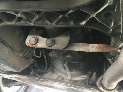

so das einzige was is gefunden hab was passen könnte ist die Halterung vom Vorschaldämpfer die abgebrochen ist. Kann ich die abschrauben oder hat die noch einen Zweck ?

Ich könnte mir vorstellen, das Auspuffhalter das schon verursachen kann.....
Mach den doch erst mal neu ;-)
Bei mir hat das Ding mal ganz furchtbar geklappert......
ist die Auspuffhalterung von nöten ? da es ja wahrscheinlich schon seit geraumer Zeit kaputt ist ? oder kann ich erstmal abwarten ob das Geräusch wiederkommt ?
Ohne diese Halterung kann dir dein Flexrohr kaputt gehen......
mir ist komischerweise nie ein Flexrohr aufgefallen 😉 aber dann werd ich des auch gleich noch beheben wenn ich schin dabei bin und hoffe, dass die Geräusche weg sind 😉 aber danke im Vorraus 😉
Jo. Mach den Halter vorsichtshalber neu oder schweiss ihn. Meiner war auch gebrochen. TÜV hatte da ein wenig gemeckert.
In Kurvenfahrten kann das Rohr schon an der Karosserie anliegen.

Prüf dann auch mal die anderen Auspuffgummis. Wenn ohne Halter das Rohr anliegt, sind die Gummis auch schon recht ausgelutscht.
ne er liegt noch einwenig drüber aber wir gesagts, dass Geräusch ist seit Vorgestern spurlos verschwunden😉
