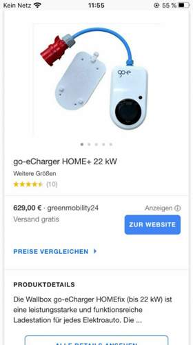

Statt einer Wallbox was sagt ihr dazu ?
Das IST eine Wallbox. Ideal, wenn sowieso schon eine CEE-Dose vorhanden ist.
@T212 schrieb am 30. Juli 2020 um 07:36:40 Uhr:
Du meinst eine Starkstromdose in der Garage.
Was ist dann die bessere Variante sowas oder eben eine feste Wallbox (Webasto, Elli usw.)
Danke
Der go-e Charger hat halt den großen Vorteil, dass er eine vollwertige Wallbox mit allem Pipapo ist (WLAN, RFID usw., dadurch z.B. sehr zukunftssicher, was dynamische Strompreise angeht), er nur eine CEE-Dose benötigt, die oft schon vorhanden ist und demnach Installationskosten wegfallen und gleichzeitig ist das Ding mit einem Handgriff abnehmbar und mobil einsetzbar, z.B. mit den Adapterkabeln auch an Haushaltssteckdosen usw.
Viele der fest installierbaren Wallboxen benötigen weiterhin einen FI Typ A in der Hausinstallation, der ist im go-e Charger bereits integriert und kostet sonst alleine einige hundert Euro!

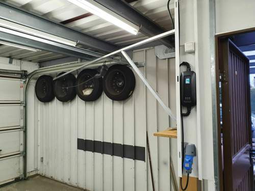

@-hoschi- schrieb am 29. Januar 2021 um 20:50:37 Uhr:
Ich klinke mich hier mal ein, hoffe es ist ok.
Werde bald einen TArraco PHEV kaufen, welches ja nur bis 3,6KW geladen werden kann..
1. Kann es sein, dass es keine 3,6 KW Wallboxen und somit günstiger als die 11KW, gibt?
2. Spricht was dagegen, eine Mobile Wallbox wie https://...ktroautoladekabelshop.com/.../...onen-blau-cee-stecker-typ2 fest zu verbauen?
Die "Technik" würde ich natürlich in der Garage deponieren, so dass nur noch das Kabel inkl. TYP2 Stecker draussen ist. Das Kabel und der Stecker sind ja Wetterfest.
Oder beim originalen, das Kabel direkt hinter die Ladeelektronik zu kappen damit man es durch ein kleines Lochlein durschieben kann?
Natürlich könnte ich an der Garagenaussenwand eine Shuko oder CEE Stecker setzen, aber die oberen beiden Lösungen sehen doch eleganter aus.
Man muss nur noch einen "Kabelaufwickler inkl. Typ2 Buchse" montieren.
So in etwa habe ich es auch gemacht. Funktioniert perfekt.
Ich habe wohl den Schuko-Stecker vom Ladeziegel gegen einen blauen CEE-Stecker getauscht und für das abgehende Ladekabel einen Galgen/Ausleger gebaut.
Siehe Bild.
Ladestation in der Garage
Ja so in etwa...nur würde das Kabel und der Typ2 Stecker draussen sein.
Denn mit Kleinkind in eine Einzelgarage einzusteigen könnten auf die Dauer teuer sein.
Ist der Schalter für Licht oder um die "Wallbox" vom Strom zu trennen?
