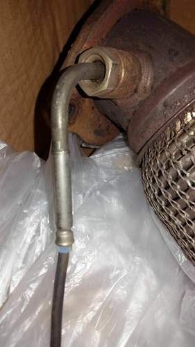

Also der 3.0 TDI hat zwei Sensoren einer sitzt in dem Rohr zwischen Kat und Dpf, direkt hinter dem Kat. Der andere sitzt am Dpf Eingang.
Man kann es auch einfach nachrüsten, ist ja in der Tuningszene beliebt.
http://www.turbozentrum.de/.../
Kostet dann komplett ~150€ plus Einbau...
Eleganter ist es natürlich den vorhandenen Temperatursensor anzuzapfen, und dann vielleicht diese LCD Anzeige draufklemmt.

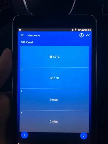

Im Abgastrakt befinden sich beim BPP/BSG zwei Temperarturfühler (vor Kat und vor DPF), die ASB/BMK (3.0 TDI VFL) haben zusätzlich einen dritten Fühler (Turbo).
Ansonsten ist der Fühler ein, wie schon von @lippe1audi geschrieben, temperaturabhängiger Widerstand (NTC), aber kein Pt100/1000.
So sehen die passenden MWB bei OBD Eleven aus
Img-2174
@a3Autofahrer schrieb am 27. März 2017 um 01:08:37 Uhr:
Im Abgastrakt befinden sich beim BPP/BSG zwei Temperarturfühler (vor Kat und vor DPF).......
Damit ich keinen falschen Fehler begehe: Gesucht wird derjenige Sensor, welcher - möglichst - zuverlässig das Ansteigen der Temperatur bei der DPF Regeneration anzeigt. Bislang ist der G506, also der "Temp.-Geber für Partikelfilter" als derjeniger, welcher.... ausgemacht. Bist du auch dieser Ansicht?
gruß, lippe1audi
Der Fühler am DPF (bzw. dessen Zuleitungen) wäre erheblich leichter zu erreichen, als der Temperaturfühler vor dem Kat.
Der Fühler vor dem Kat wäre theoretisch von seinen Messwerten her gleichrangig nutzbar, denn beim Loggen des entsprechenden MWB (glaube 103 oder 102) während der aktiven Regenerierung liefern beide Temperaturfühler entsprechend hohe Temperaturmesserte (500 °C++).
Bis "lippe1audi" seine Lösung vermarktet, werde ich es mal mit OBDeleven versuchen. ;-)
