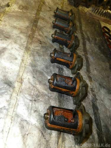

Ich kenne den Unterschied, Funktionsweise und Hintergründe - Tatsache ist aber trotzdem, dass die Klappen in einer der beiden Enstellungen den Luftstrom komplett unterbrechen können! Der Verstellbereich beträgt ca. 90°, somit gibt es einen Verstellbereich von "komplett geschlossen" bis "vertikal bezogen auf die Richtung des Luftstroms stehend"!
Jemand der die Dinger schon einmal in der Hand hatte weiß wovon ich rede - siehe Foto!
Durch die zweiflutige Ansaugbrücke ist die Überlegung jedoch eintkräftet!
Was glaubst Du, wieso die zweiflutig ist? Wäre der Krümmer bei Teillast komplett dicht, würde ja der Motor gar nicht mehr laufen. Das ist wie bei einer Drosselklappe, bei Leerlauf schaut die auch geschlossen aus, aber die Luft gelangt durch ein Bypassventil um die Drosselklappe herum.

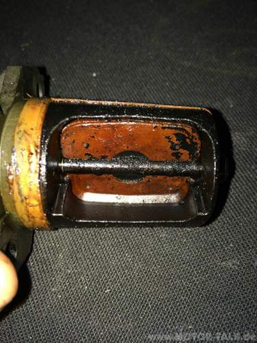

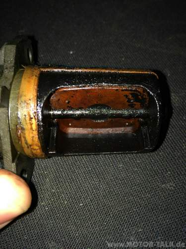

Jein - die Seite mit den senkrecht direkt nach unten in den Zylinderkopf einströmenden Ansaugstutzen schon! Die 6 Stk. oben drüber laufenden Saugrohre auf die rechte Fahrzeugseite nicht, weil die DK's eben nur in den senkrechten Rohren sitzen!
Das Saugrohr ist demnach NICHT komplett verschlossen und ein Hochgehen des Motors kann nur mehr durch die DROSSELklappe verhindert werden!
War gerade nochmal in der Werkstatt und hab die Drallklappen fotografiert!
Img-5845
Img-5846
