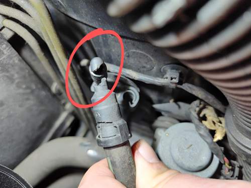

Hallo liebe Gemeinde,
ich bin hier schon seit einiger Zeit, stiller Mitleser.
Jetzt hab ich aber eine "dumme" Frage.
Und zwar bin ich auf einen Schlauch/Verbinder gestoßen, der gebrochen ist.
Frage Nummer 1: wie heißt das Ding ?
Und Frage Nummer 2: wofür ist das ?
Das Ding (der gebrochene Schlauchverbinder) sitzt unter dem Faltenbalg, rechts in einem Halter an der Karosse.
Siehe Bilder
Achso, M52B20Tu
Vielen Dank im voraus
Verbinder gebrochen 1
Verbinder gebrochen 2
Verbinder gebrochen 3

Aussage meiner Werkstatt: Tankentlüftung!
Verbindung ist bei mir auch gebrochen.
danke onkelruckzuck.
kann das "kaputt" bleiben, oder sollte man das reparieren?
Ich hab schon das ganze Internet nach dem Teil dursuch und nichts gefunden.
Es treten Benzindämpfe aus und dadurch nicht so optimal. Die schlimmsten Szenarien wären von,Benzinvergiftung durch einatmen der Dämpfe bis hin zu Entzündung der Dämpfe.
Allerdings fahre ich auch schon seid Jahren so rum .
Einzeln habe ich diese Verbindung auch noch nicht gefunden. Also werde ich mir eine schlauchige Alternative suchen,um die beiden Enden zu verbinden.

Nein,der abgebrochene Verbinder hat mit der Fehlermeldung und dem Ruckeln nichts zutun.
@Moppel001
Das ist die Spülluftleitung Nr.6 hier:
Klick
Siehe auch Bilder hier:
Klick
BMW-Baum hat die aktuell am "günstigsten" im Angebot:
Klick
Was die in defekt für Symptome verursacht,weiß ich ned,aber Falschluft is nie ne gute Sache.....
WO die aber am anderen Ende angeschlossen wird,kann ich nicht sagen.....
Ich persönlich würde sie wenigstens miteinander verbinden,wenn schon nicht austauschen.....

@CapianFuture01 whow danke
ich hab mir schon gedacht, dass man diese Winkelverbindung nicht einzeln bekommt.
Bzw. ist die an dem einen Ende des Schlauchs eingepresst - sodass man schon den ganzen Schlauch/die Leitung erneuern muss.
Da dieser Schlauch aber so teuer ist ? au weia
Zumal ich auch nicht weis wo das andere Ende hin geht ...
Ich glaube ich versuch erstmal eine Bastellösung:-)
Aber vielen Dank für die Teilenummer - ich hätte das auf den Explosionszeichnungen im Leben nicht als das Teil identifiziert, was ich gesucht habe.

Bastellösung:
Zieh von dem Gummischlauchteil noch die Verriegelung des Plastikschlauchwinkelstücks ab,säg das Bruchstück des Plastikschlauchs (das ist das teure Ding,das du ersetzen müßtest) sauber vor dem Schlauch ab,damit das Klemmstück im Schlauch bleibt (brauchst du später) und besorg dir n Stück Benzinschlauch das vom Innendurchmesser auf die jeweiligen Enden paßt.Dazu noch zwei Schraubschellen,den Schlauch mit den Schellen montieren,Schellen verschrauben,fertig.
Ich hoffe,das ist von der Beschreibung her verständlich.

Aktion "Bastellösung" hat funktioniert.
Ich denke dass meine Konstruktion auch die nächsten Jahre hält.
Material:
zwei Schlauchschellen und ein Stück Gartenschlauch:-) Der passte 100% auf den abgebrochen Plastikverbinder und das andere Ende an der Metall-Leitung (mit ordentlich schmackes angedreht) hält auch.
Da der Tankdeckel beim öffnen nicht mehr zischt, gehe ich davon aus dass alles dicht ist :-)
Meine MKL ist auch wieder aus - was aber am getauschten Faltenbalg liegen kann. Der alte war zwar porös aber nicht gerissen. Den zu tauschen hat aber wohl doch was gebracht...
Im allgemeinen bilde ich mir ein dass der Wagen jetzt auch wieder "geschmeidiger" läuft:-)
