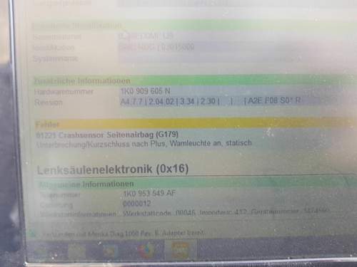

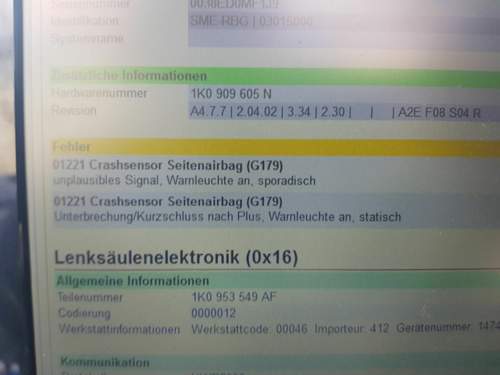

Hat jemand einen Tipp, siehe Bilder?

@Tl-01a schrieb am 4. März 2018 um 12:57:27 Uhr:
Kurzschluss nach Plus heist meisst Unterbrechung und ich wette wenn du den Faltenbalg zwischen A-Säule und Fahrertür mal ausklippst wirst du auf gebrochene Kabel stoßen 🙂
Da das aber da Airbag System ist darfst du da nicht selber bei also -> Werkstatt.

Vielen Dank nochmals, wir konnten den Fehler Heute finden. Der Kabelbaum wurde bereits 1x durch Löten repariert. Da die Lötstelle mit dem Schrumpfschlauch nicht beweglich war, sind die Kabel hinter dem Schrumpfschlauch wieder gebrochen (4 komplett durch, 2 angebrochen). Ausserdem waren die Lötstellen und die Kabelbrüche extrem stark korrodiert und sie haben die Kabel mit roten und schwarzen Kabeln verlängert, also die falsche Farbcodierung🙄. Wir haben nun eine weitere Notreparatur gemacht und einen Kabelsatz bestellt. Sobald der hier ist wird das Ganze richtig repariert.
Der Fensterheber geht wieder und der Airbag Fehler lies sich löschen.
