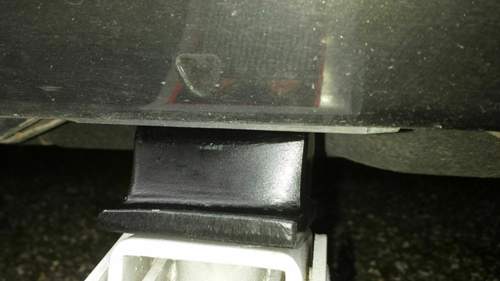

Habe mir meinen Adapter selbst gebaut.
Flachstahl (Baumarkt oder Schlosser des Vertrauens) 80x80x10mm
Aus der Schrottkiste einer Kältemaschinenfirma eine Schraube M30 x 150, Kopf und Gewinde abgeflext und diese mittig auf Flacheisen geschweißt. Die Grundplatte liegt jetzt bündig im Aufnahmeteller des Hydraulikhebers.

also Marko hat bei meinem einen Haltebolzen angefertigt der auch nach unten durch die Aufnahme des Hebers geht, so kann das Teil nicht wegrutschen vom Teller. Meiner Meinung nach sehr wichtig: weil wenn du anhebst zieht sich der Wagenheber ja normalerweise unters Auto. Klemmt der jetzt irgendwo fest, kann es durchaus möglich sein dass das Auto dann den Aufsatz vom Arm zieht....
DAs Bild ist der originale Einsatz vom Wagenheber, die Nase unten ist auch auf dem von Marko gefertigten drauf..
Original geschrieben von combatmiles
also Marko hat bei meinem einen Haltebolzen angefertigt der auch nach unten durch die Aufnahme des Hebers geht, so kann das Teil nicht wegrutschen vom Teller. Meiner Meinung nach sehr wichtig: weil wenn du anhebst zieht sich der Wagenheber ja normalerweise unters Auto. Klemmt der jetzt irgendwo fest, kann es durchaus möglich sein dass das Auto dann den Aufsatz vom Arm zieht....DAs Bild ist der originale Einsatz vom Wagenheber, die Nase unten ist auch auf dem von Marko gefertigten drauf..
oh ja, und vor allem wenn die Arbeitsfläche, wo das Fahrzeug steht nicht eben ist und wie bei mir zur seite und auch nach hinten abfällt, da besteht dann gefahr das das Fahrzeug und der Wagenheber beim Aufbocken die Position zueinandern nicht wirklich einhalten
der Wagenheber rutscht/rollt nach zum korrigieren ... und ja .... no Risk - no UMSATZ FÜR DEN Freundlichen ... oder so
