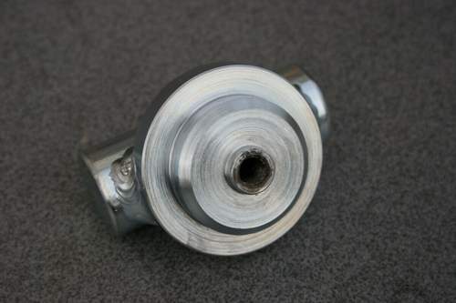

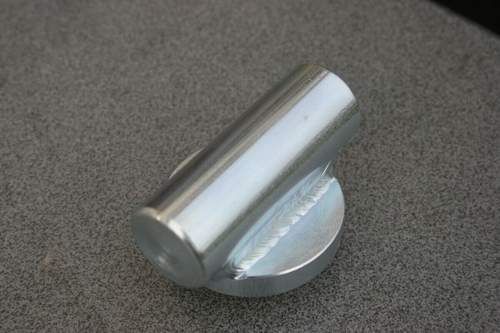

Hallo
Schlechte Ueberraschung heute - wollte meinen A6 4G mit dem Rangierwagenheber (mit Teller) anheben. Beim 4F hat das wunderbar geklappt - beim 4G geht da gar nichts. Da brauchts eine spezielle Vorrichtung, um in die vorgesehenen Taschen einzugreifen. Habe dann den Bordwerkzeug-Wagenheber angeschaut und gesehen, dass da tatsächlich ein spezieller Kopf dran ist. Weiss jemand eine Lösung, resp. wo es allenfalls ein Adapterteil gibt für einen normalen Rangierwagenheber-Teller?
[Von Motor-Talk aus dem Thema 'Audi 4G mit Rangierwagenheber anheben - wie?' überführt.]
Also... ich sehe, dass ich eine Serie auflegen muss. Ich werde mal 20 Stück aus Alu einplanen (=machen lassen) mit passender Oberflächenbehandlung (Harteloxal).
Als nächsten Schritt werde ich hier den Preis publizieren (Selbstkostenpreis), nachdem ich diesen abgeklärt habe.
Der Tellerdurchmesser ist übrigens im Moment 80 mm. Ich wäre froh über ein Feedback, ob das für alle Heber passt.

So jetzt will ich auch mal meinen Adapter präsentieren. Den habe ich meinen Kurzen CAD konstruieren lassen und dann mal schnell dem Dreher die Zeichnung gegeben. Weil ich einen Wagenheber mit einer Schalenaufnahme habe war die etwas abgeänderte Konstruktion notwendig.
Img-7941-bildgroesse-aendern
Img-7942-bildgroesse-aendern
Img-7943-bildgroesse-aendern
Oh wie edel. Vergiß das den Unterleger nicht auf den rauhen, harten Beton zu legen. Nicht daß das gute Stück zerkratzt wird. :D
Ne ne , der Adapter ist schon mit dem Wagenheber verschraubt und wartet auf seinen ersten Einsatz in ca. einer Woche. :cool:
