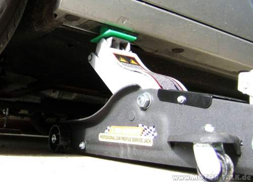

Schlechte Ueberraschung heute - wollte meinen A6 4G mit dem Rangierwagenheber (mit Teller) anheben. Beim 4F hat das wunderbar geklappt - beim 4G geht da gar nichts. Da brauchts eine spezielle Vorrichtung, um in die vorgesehenen Taschen einzugreifen. Habe dann den Bordwerkzeug-Wagenheber angeschaut und gesehen, dass da tatsächlich ein spezieller Kopf dran ist. Weiss jemand eine Lösung, resp. wo es allenfalls ein Adapterteil gibt für einen normalen Rangierwagenheber-Teller?
[Von Motor-Talk aus dem Thema 'Audi 4G mit Rangierwagenheber anheben - wie?' überführt.]
Also... ich sehe, dass ich eine Serie auflegen muss. Ich werde mal 20 Stück aus Alu einplanen (=machen lassen) mit passender Oberflächenbehandlung (Harteloxal).
Als nächsten Schritt werde ich hier den Preis publizieren (Selbstkostenpreis), nachdem ich diesen abgeklärt habe.
Der Tellerdurchmesser ist übrigens im Moment 80 mm. Ich wäre froh über ein Feedback, ob das für alle Heber passt.

Moin, meinst Du, daß der so weit unters Auto reicht, daß man noch ordentlich hebeln kann ?
Die habe ich auch noch gefunden:
www.ebay.de/itm/331176339559
Na, wie weit willst du den denn unter´s Auto schieben?
Mein Bekannter nutzt den am A3 und das geht einwandfrei.
Gruß Olli
Bis zum Tragegelenk ? Oder willst Du den Teller an den (Plaste-) Aufnahmepunkten ansetzen ?
Na logo 😉
toi, toi, toi ... 😎
Was soll denn passieren, wenn ich am Hebeansatz den Wagenheber ansetze?
Da setzen die Werkstätten doch auch mit den Armen der Hebebühne an.
Gruß Olli
Bin mir nicht sicher, wo mein 🙂 seine Arme ansetzt. Warum wurde dann diese Aufnahme kreiert ? Der dicke (Quer-) Pfalz hinter der Aufnahme steht doch max. 2mm über den Rand der Verkleidung ... Deshalb paßt ja der (grüne) Adapter genau in die Aufnahme. Ich hab es mit Gummiteller jedenfalls noch nicht probiert.

Hmmm, also sollte ich mir zusätzlich doch noch den Adapter besorgen?
Der hier sollte doch richtig sein, oder?
http://www.werkzeugbude24.de/wagenheber-adapter/audi/r8jpt.php
.... sehr stolzer Preis. 😰 Muss ich mir evtl. selbst drehen lassen.
Gruß Olli
Wobei das ja auch nur eine Auflage auf den Gummiteller darstellt. Die hier gehandelten Adapter besitzen eine Aufnahme für den Wagenheber. Sischer is sischer ... 😁
Schaut man sich dazu nach anderen (guten) Wagenhebern um, müssen es m.E. nicht 189€ sein. Da gibt es mindestens 5-6 gleichaussehende Heber, welche auch modifiziert sind. Die kosten zwischen 59 und 89€ ... Warum die vordere Rolle verchromt sein muß, erschließt sich mir nicht ganz. Als Spiegel undienlich, und bei Benutzung auf dem rauhen Betongrund der Garage garantiert nicht lange haltbar.
Zudem rollt das Rad mit dem größeren Durchmesser besser.

Man wagt es sich kaum zu sagen. 😰 Das Teil ist von Ahdejuhh .... Ich mußte zudem noch in den Angebotswochen kaufen mit -20% ... 😁. Sicher, es gibt schickere Heber, aber bei dem funktioniert das Hydrauliksystem perfekt. Dafür ist der mitgelieferte "Teller" im Normalfall unbrauchbar. Doch dieser ist nur aufgesetzt und wird durch den grünen Adapter ersetzt. Für 3x Gebrauch im Jahr (2x Räder wechseln und 1x Bremssattel reinigen) kommt der mit einem unschlabgaren Kurs-/Gewinnverhältnis daher ... Benutzt man den Heber für andere Autos, kommt ein anderer Adapter oder ein Gummiteller zum Einsatz.

also ich nehme dieses Ding von Aldi-Süd, den gab es Mitte / Ende März
vielleicht gibt es irgendwo noch Restbestände ... (glaub der war irgendwo zwischen 20 und 30 €)
ja und das Coole, nehme ich den Aufsatz ab, passt mein Grünling genau da rein
