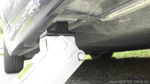

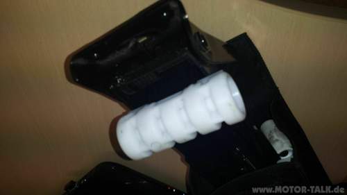

Schlechte Ueberraschung heute - wollte meinen A6 4G mit dem Rangierwagenheber (mit Teller) anheben. Beim 4F hat das wunderbar geklappt - beim 4G geht da gar nichts. Da brauchts eine spezielle Vorrichtung, um in die vorgesehenen Taschen einzugreifen. Habe dann den Bordwerkzeug-Wagenheber angeschaut und gesehen, dass da tatsächlich ein spezieller Kopf dran ist. Weiss jemand eine Lösung, resp. wo es allenfalls ein Adapterteil gibt für einen normalen Rangierwagenheber-Teller?
[Von Motor-Talk aus dem Thema 'Audi 4G mit Rangierwagenheber anheben - wie?' überführt.]

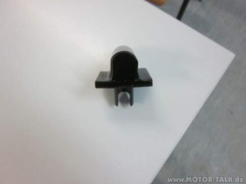

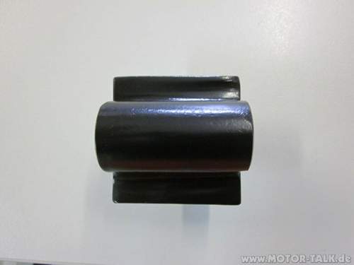

Also... ich sehe, dass ich eine Serie auflegen muss. Ich werde mal 20 Stück aus Alu einplanen (=machen lassen) mit passender Oberflächenbehandlung (Harteloxal).
Als nächsten Schritt werde ich hier den Preis publizieren (Selbstkostenpreis), nachdem ich diesen abgeklärt habe.
Der Tellerdurchmesser ist übrigens im Moment 80 mm. Ich wäre froh über ein Feedback, ob das für alle Heber passt.

Was meinst du mit weißem Kunststoffteil (Gemessen am Original Wagenheber)
ein Bild sagt mehr als 1000 Worte.... :D
Was mir grad noch einfällt: die Strebe im Rangierheber ist in Fahrtrichtung wenn man den Rangierheber 90° unters Auto schiebt, also muss die Aufnahme die dann im Wagen greift auch so laufen oder drehbar so wie der originale Teller sein..

Hallo
Adapter ist fertig

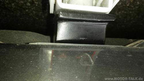

sodale, Teil gestern abgeholt. Am Nachmittag wird ich mal testweise den Fetten anheben.
Danke nochmal für das Teil Marko und den netten Plausch! :D
hier die Bilder, passt 1A und wackelt nicht! :D
20130929-113338
20130929-113513
