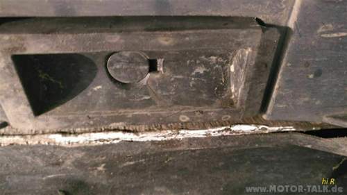

auf der suche nach einem A6 ist mir aufgefallen, dass bei 90 % der Fahrzeuge dieser Falz oberflächlich beschädigt ist.
Bezüglich der Kritikalität stellt sich mir gerade die Frage, ob es sich hier um eine einfach umgelegte Kante handelt oder ob hier mehrere Bleche zusammengeflanscht wurden.
Wenn es nur eine umgelegte Kante vom Außenschweller ist, wäre die Beschädigung wesentlich weniger kritisch und Feuchtigkeit und Rost könnten erst einmal nirgends dazwischen kriechen.

Dann wurde zu 90 Prozent unsauber gearbeitet. Der Konstruktion selbst kann man das aber nicht anhängen.

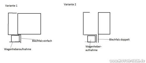

Das mag sein, nur meine Frage war, ob es ein einzelnes Blech oder mehrere sind, die aufeinander liegen.
Anbei nochmal zur Verdeutlichung ein selbstgezeichnetes Bild. Für mich sieht das auf den Bildern und wenn man sich das am Fahrzeug anschaut so aus, als wäre das ein einzelnes Blech (also Variante 1).
Dann könnte zumindest so schnell keine Feuchtigkeit eindringen und es wäre nicht ganz so dramatisch.
Das müsste man doch eigentlich in den Zeichnungen zur Karosserie erkennen können.
Bei einigen Fahrzeugen ist die Wagenheberaufnahme wesentlich höher als der Falz, bei anderen steht der Falz bis zu 5mm hervor. Damit ist vorprogrammiert, dass es zu Beschädigungen kommen muss.

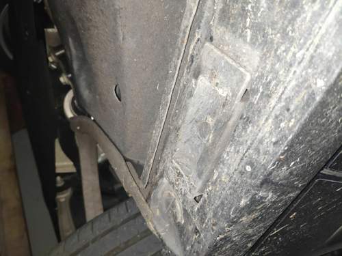

Hallo Leute, hab eine kurze Frage zur Wagenheberaufnahme.
Zum einen muss dieses kunststoffteil noch raus oder ist doch schon die Aufnahme?
Ich habe einen kleinen ranschier wagenheber, kann ich dort bedenkenlos ansetzen, ich habe nur eine runde auflagefläche?

Das ist eine Abdeckung, die muss raus. Für den Rangierwagenheber brauchst du einen Hartgummieinsatz oder ähnliches. So geht es nicht.

Grundsätzlich richtig. Mein Rangierwagenheber hat aber eine relativ kleine Aufnahme, welche in die Lücke in dieser Abdeckung reinpasst. Ich habe den Wagenheber immer einfach unter die Aufnahme mit dem Halbrund geschoben. Damit würde ich jetzt keinen Motor ausbauen, aber zum Räderwechsel hat das noch immer gereicht. Gibt halt auch leider keine kleine Gummiauflage für den Wagenheber mit einem so kleinen Durchmesser (ca. 7cm).
