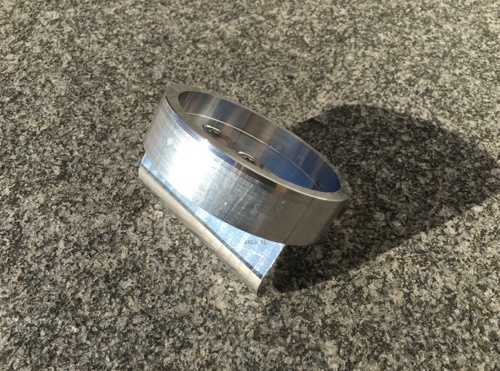

Schlechte Ueberraschung heute - wollte meinen A6 4G mit dem Rangierwagenheber (mit Teller) anheben. Beim 4F hat das wunderbar geklappt - beim 4G geht da gar nichts. Da brauchts eine spezielle Vorrichtung, um in die vorgesehenen Taschen einzugreifen. Habe dann den Bordwerkzeug-Wagenheber angeschaut und gesehen, dass da tatsächlich ein spezieller Kopf dran ist. Weiss jemand eine Lösung, resp. wo es allenfalls ein Adapterteil gibt für einen normalen Rangierwagenheber-Teller?
[Von Motor-Talk aus dem Thema 'Audi 4G mit Rangierwagenheber anheben - wie?' überführt.]

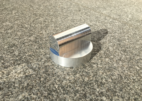

Also... ich sehe, dass ich eine Serie auflegen muss. Ich werde mal 20 Stück aus Alu einplanen (=machen lassen) mit passender Oberflächenbehandlung (Harteloxal).
Als nächsten Schritt werde ich hier den Preis publizieren (Selbstkostenpreis), nachdem ich diesen abgeklärt habe.
Der Tellerdurchmesser ist übrigens im Moment 80 mm. Ich wäre froh über ein Feedback, ob das für alle Heber passt.

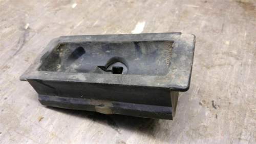

Hier mal das 'Korpus Delikti' im Detaille.
Aufgrund der Silikon-"Wurst" an der Aufnahme sinkt sie bei Last unter Falz-Niveau. Das war's dann mit den Bodenschutz. Werde die umlaufende Anhebefläche evtl. 2-3mm erhöhen, um ständig über dem Falz zu bleiben. So kann der :) seine Klözer nach Belieben drunter schieben.

Hab ich ds richtig verstanden ? Auch mit unseren Adaptern wird das Silikon zusammengedrückt ? :confused:
@timilila schrieb am 27. Oktober 2016 um 19:37:51 Uhr:
Das Silikon ja, aber nicht der Unterbodenschutz am Falz. (vorausgesetzt der Adapter ist nicht zu flach gebaut).
Ja ...
Aber sie bekommen keinen Kontakt zum Falz, entgegen den großflächigen Klötzern im AH. Und das muß vermieden werden, denn irgendeiner paßt garantiert wieder nicht auf.
Wie die Aufnahme-Gestaltung zeigt, braucht man auch nicht unbedingt den Adapter. Eine ebene Gummiplatte/Holz, die auf dem Außenkarree aufliegt, würde vollauf genügen, wenn man Abstand zum Falz läßt.

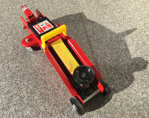

Hier mal meine Variante für einen kleinen Rangier-Wagenheber, die ich mir nach meinen Wünschen designed habe und danach anfertigen gelassen habe :)
Bild-1
Bild-2
Bild-3
Kannst du mit dem Wagenheber den A6 anheben? Ich befürchte dass der Arm nicht hoch genug fährt.
Alles sehr schön, was hier so für private Lösungen am Start sind. Da passiert auch nichts, ist ja schließlich dein Eigener. Der große Knackpunkt ist u. bleibt aber die Werkstatt !
Diese Wagenheber genügen vollauf.
@maurusv6 schrieb am 30. Oktober 2016 um 12:36:47 Uhr:
Der Arm reicht locker.
Gruß RC
Es ist eher das Problem, daß er mit Adapter kaum drunter passt. Auf dynamic ist es sehr eng, auf comfort geht es :)
