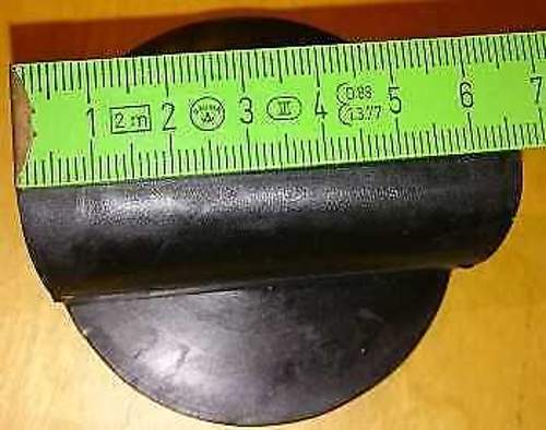

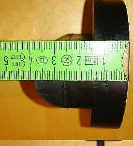

Habe mir diese Hartgummiadapter mal angesehen, siehe Bilder + Maße.
Was mich irritiert:
Hebt man damit einen C7/4G (ist bei S, RS oder TT wohl ähnlich...) mit Adapter in den vorgesehenen Aufnahmen an, verschwindet nicht das ganze 'Halbrund', der Wagen wird quasi nur mit dem schmalen Steg getragen. Ist das so korrekt? Ich dachte, der ganze runde Steg verschwindet in der Aufnahme und der Wagen liegt dann zusätzlich auf der runden Grundplatte des Gummiadapters auf :confused: ?
(Adapter gibt es auch über eine dt. Quelle: hier )
Quer
Hoch
@karnin schrieb am 1. November 2016 um 16:19:21 Uhr:
z.B. diesen Adapter hier, oder selber bauen (z.B. 3/4" Rohr auf eine Platte schweißen)
Was mich irritiert:
Hebt man damit einen C7/4G (ist bei RS oder TT wohl ähnlich...) mit Adapter in den vorgesehenen Aufnahmen an, verschwindet nicht das ganze 'Halbrund', der Wagen wird quasi nur mit dem schmalen Steg getragen. Ist das so korrekt? Ich dachte, der ganze runde Steg verschwindet in der Aufnahme und der Wagen liegt dann zusätzlich auf der runden Grundplatte des Gummiadapters auf :confused: ?
Ist korrekt so. Ich habe mich (vermutlich die anderen hier auch) an den Maßen des Zylinders vom Bordwagenheber orientiert. Der verschwindet auch nicht ganz.
Edit ruft: Ich weiß nur nicht, ob Dein gezeigter Gummiadapter hoch genug ist. Könnte sein, daß er mit dem Unterteil schon auf dem Falz aufsetzt.
Der Gummi-Adapter ist hoch genug. Zwischen Falz und auch dem Aufnahme-Außenrahmen sind noch ca. 10mm Luft. Das 28mm-Halbrund trägt die ca. 500kg, wobei sich die Kräfte über die recht massiven Stege der Aufnahmen (Fotos) auf eine größere Fläche verteilen.
