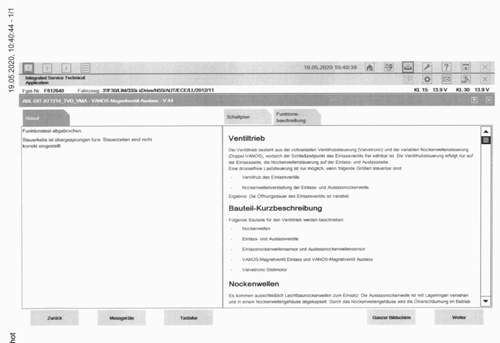

Kann ich aus eigener Erfahrung nur davon abraten. Bei mir haben sie bei die Steuerkette beim N55 wegen ein paar Minuten Arbeitsersparnis die Kette getrennt und mit einem Kettenschloss verschlossen, obwohl das beim N55 nicht vorgesehen ist, und das nur um die Kette durchzufädeln, statt mitsamt dem KuWe-Ritzel einzufädeln. Obwohl selbst die VANOS-Verstelleinheiten stark verschlissen waren, hat man das KuWe-Ritzel nicht ausgetauscht und auch nicht die Adaptionen zurückgesetzt. Darüber hinaus hat man den Motor auskunftsgemäß nicht abgesteckt, sondern nach der eigenen Methode mit einem Oszilloskop die Steuerzeiten eingestellt.

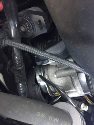

Fazit: Nach 200km ist durch Überdruck das Reinluftrohr (charge pipe) zerborsten, was mir weitere 700 € gekostet hat und die Erkenntnis bei BMW, dass die Steuerzeiten gar nicht stimmen. Mein hiesiger BMW Servicepartner hat aufgrund der ISTA-Meldung die Arbeiten eingestellt und ich habe bei Wild angerufen. Trotz Fehlermeldung, dass die Steuerkette übergesprungen sei, hatte man mich dort aufgefordert den Wagen von Nürnberg nach Würzburg/Unterpleichfeld zu fahren, was ich abgelehnt habe. Widerwillig hat man dann das Fahrzeug abgeholt und nach Prüfung zwar eingeräumt, dass auch bei ihnen ISTA den Fehler auswerfen, sie aber keinen Fehler finden können. Dafür hat man weitere 850 € für das Abschleppen gefordert, obwohl der Fehler ja vorhanden war. Zur charge pipe hat man nur lapidar verlauten lassen, dass diese öfter mal kaputt geht. Das sie die Adaptionswerte zum verschlissenen Steuertrieb nicht zurückgesetzt haben, haben sie nicht anerkannt.
Kurzum - das Ganze musste über einen Anwalt laufen, so dass Wild die Arbeit nochmals fachgerecht nach der BMW Vorschrift auswechselt und damit auch das KuWe-Ritzel erneuert. Für mich war die vorige Arbeit absoluter Pfusch, denn wer wechselt in einem verschlissenen Steuertrieb sogar die teuren Nockenwellenversteller und lässt dann ein eingelaufenes Ritzel in diesem Trieb - da ist vorzeitiger Verschleiss vorprogrammiert.

Screenshot ISTA
Bruch
