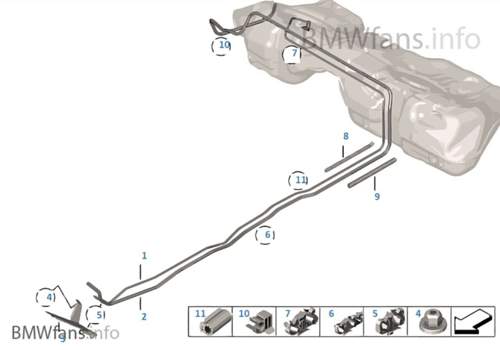

Kontrolliere mal deine Benzinleitung. Bei mir im F30 335i war der Plastikclip der Benzinleitung gebrochen und da hatte ich dann im Stand auch Vibrationen. Kabelbinder fertig! Benzinleitung unter dem Lenkgetriebe.

Hier schon mal ein Bild von dem Ersatzteil. Nr. 5 Leitungsclip zweifach.

Nach der Kraftstoffleitung habe ich gesucht, hatte sie mir vorher angeschaut im Netz - die ummantelte Leitung. Habe Motorabdeckung und Schaumstoff auch ab gehabt, und von den Düsen verfolgt, wo sie hinläuft, bin mir nicht ganz sicher, ob ich da richtig war - zumindest konnte ich deinen Plastikclip nicht finden. Falls du ein Bild für mich hast wäre ich sehr dankbar.
Gut mach ich mal gleich nachher..
So die Datei war zu groß für MOTOR-TALK 😉 habe es bei YouTube hochgeladen. Sieh dir das Video genau an. Ich zoome auch raus dann weißt du wo die Leitung sitzt. Und ließ dir die Videobeschreibung durch.
