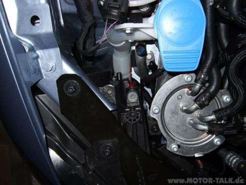

Der Thread wird immer länger aber wo man jetzt die Xenons in der Höhe einstellt, weiß ich immer noch nicht.
Hab mal ein Bild angehängt vom Xenon Scheinwerfer von vorne betrachtet der Linke, mit Sicht von oben im Motorraum. Die weiße Imbus Schraube, wo der rote Pfeil drauf zeigt, ist das die Verstellschraube?
Xenon von vorne links
Zwar keine Antwort von mir, aber wieso probierst du es nicht einfach aus und postest dann deine Erfahrungen hier?
Es gibt so viele die das schon selber eingestellt haben und da sollte sich doch einer finden, der wenn schon ein Bild vorliegt, dass dann nochmal für die Nachwelt beschreibt.
Da die Beleuchtung sicherheitsrelevant ist und ich mich mit Xenons nicht auskenne, möchte ich da lieber keine Experimente ins blaue betreiben.
