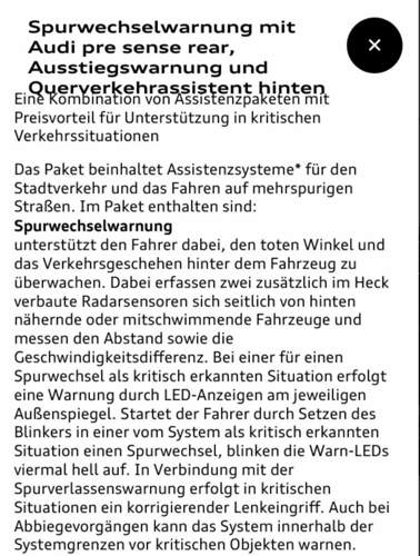

@tom0265 schrieb am 9. Oktober 2019 um 22:47:51 Uhr:
Die Spurwechselwarnung reagiert mit einem Lenkradschütteln, die Spurverlassenswarnung korrigiert mit Lenkeingriffen
1. Was soll eine Spurwechselwarnung sein?
2. Lies mal in deiner BA etwas höher über deiner Markierung: die Spurverlassenswarnung lenkt und vibriert.

Ich lese hier zwar nur mit, aber mit Spurwechselwarnung ist wahrscheinlich die Totenwinkelwarnung bzw Side Assist oder wie auch immer dieses System mittlerweile heißen mag, sowie das einschreiten jenes mittels Vibration/Lenkradschütteln gemeint.

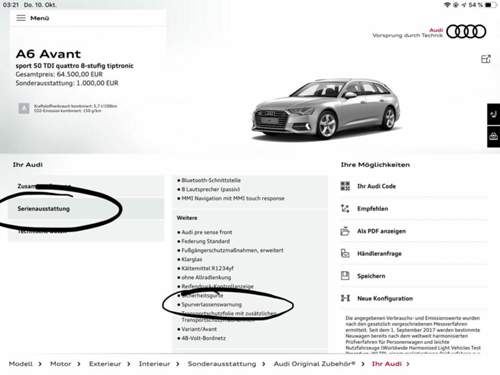

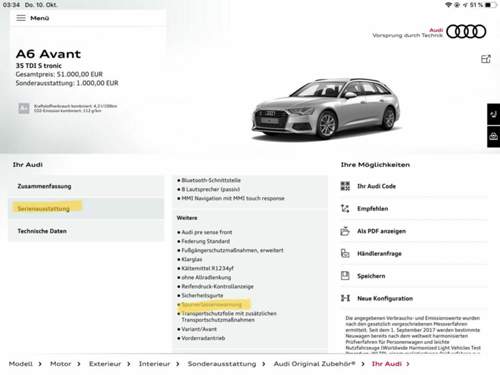

Bei mir steht nichts unter Serienausstattung siehe Bild. Ich habe Stadt und Tour.
Hab nochmal im Konfigurator in einer beliebigen Zusammenstellung nachgeschaut...

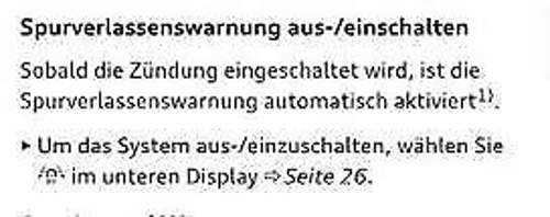

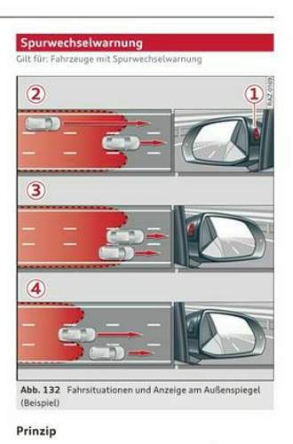

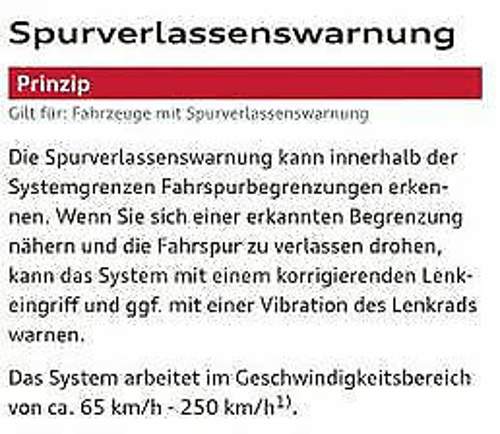

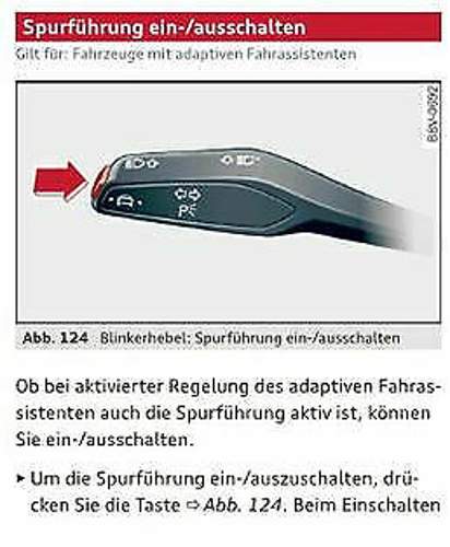

Also ich habe eine Funktion (1), welche sich unten am Kilmabedienteil einschalten lässt, diese greift leicht in die Lenkung ein und will gegenlenken...
Dann habe ich ein Funktion (2), welche sich am linke großen Hebel einschalten lässt, die lenkt aktiv wenn der Fahrassi aktiv ist.
Funktion 1 macht die Striche im Symbol, Funktion 2 die Dreiecke, es geht Striche alleine, aber auch Dreiecke alleine, also alles getrennt regelbar...
Nach BA ist
Funktion 1 die Spurverlassungswarnung und korrigiert, kann aber zusätzlich vibrieren (merke das kaum)
Funktion 2 die Spurführung und Lenkt
Die Spurwechselwarnung sind die gelben Lichter im Spiegel, die sagen, Moment mal: da kommt einer von hinten.
Wenn also die Taste im Bedienteil fehlt, geht es definitiv um die Spurverlassungswarnung, welche Lenkeingriffe korrigiert und vibriert...
Das ganze ist ein Q8 aber sicherlich das gleiche...
Fuehrung
Verlassen
Wechsel
Wenn die Taste fehlt hat es nichts mit der Spurverlassenswarnung zu tun und auch nicht mit den gelben LEDs, das ist nämlich nur die Spurwechselwarnung. Die Spurverlassenswarnung ist nämlich Serie und greift sehr wohl ein. Schalte ich am Klimabedienteil aus lenkt er auch nicht mehr aktiv, wenn ich eine Linie überfahre wie auf dem Bild beschrieben.
Ich hab Assistent Stadt ohne Tour und habe die Taste im Klimabedienteil aber keine Taste am Blinkerhebel.

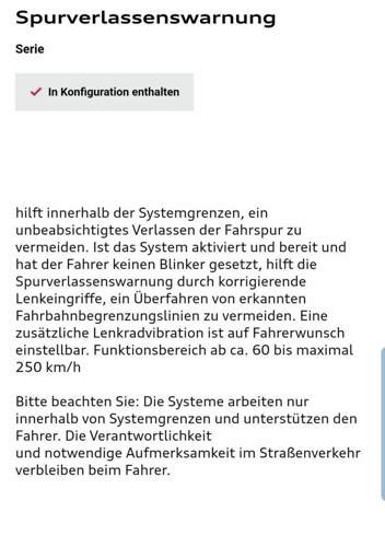

Hast Du Dir meine Bilder angeschaut?
Da heißt die Funktion ganz klar Spurverlassungswarnung....
Verlassung2
