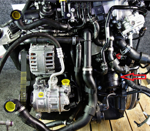

habe heute mal krz versucht, den Ölfilter zu lokalisieren. Von oben habe ich ihn nicht gesehen, ist dieser nur von unten zugänglich?
Img-1784
@julehase schrieb am 14. Oktober 2020 um 16:35:30 Uhr:
Er ist mit einem Öl-/Wasserwärmetauscher (Ölkühler) kombiniert und hat Rückschlagventile.
Es gibt also Räume im dem System, die auf der Öffnungsrichtungen der Ventile und der Kanalführungen im Öl/Kühlermodul nicht leergesaugt werden können, weil dies für die komplette Entleerung schlicht und einfach die falsche Fließrichtung ist.
Das würde aber bedeuten, dass ein Entleeren über die Ablassschraube unten auch nicht vollständig ginge.
Immerhin ist es dem Öl egal, ob es von alleine nach unten abläuft oder per Kraft nach oben abgesaugt wird. Hauptsache, man saugt an der tiefsten Stelle ab und entleert auch den Bereich Ölfilter für den Wechsel des selbigen... 😉

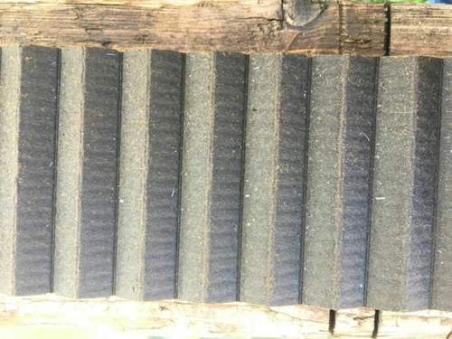

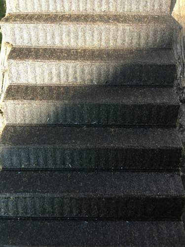

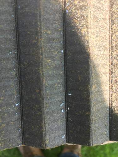

Ölwechsel gemacht (bei 10Tkm, ich bin kein Fan von Longlife Intervallen; eigentlich fahre ich 15tkm aber keine Lust im Winter, daher jetzt). Ölfilter ist recht verbaut. Man braucht 3 Hände.
So sah der Ölfilter zerlegt aus. Fertigungstoleranz der heutigen Zeit hin oder her, es sind auf jeden Fall deutlich Spähne unterschiedlicher Größe (vermutlich vom Einfahrprozess) zu erkennen.
Sicherlich schweben kleinste Metallpartikel im Öl herum. Daher ist es gut, dass es raus ist.

Wie gesagt, es war der erste Ölwechsel. Von daher ist es normal, dass Spähne vom Einfahrprozess drin sind.
Ja aber nicht in der Größe, zumal solche spänne wirklich Bohrungen verstopfen würden, denn es gibt winzige ölbohrungen. Ich denke das kommt woanders her, entweder vom Filter, oder sind die Teile so klein und wirken auf dem Bild nur so riesig?
@Investigativer39 schrieb am 26. September 2017 um 16:50:29 Uhr:
...oder sind die Teile so klein und wirken auf dem Bild nur so riesig?
Das denke ich auch. Weil das Öl aber auf dem Weg in dem Motor durch den Filter geht, sehe ich da keine wirklichen Probleme, die sind raus gefiltert, bevor sie den Weg in den Motor einschlagen. Nur die Ölpumpe haben sie durchquert.
Magnetische Ölablassschrauben helfen heutzutage übrigens nicht mehr als Allheilmittel gegen Metallspäne, da vieles Leichtmetalllegierungen sind, die sich von einem Magneten nicht beeindrucken lassen.
Wie sollen die Spähne vom Ölfilter kommen? Was meinst du damit? Die sind sicherlich kein Teil des Ölfilters, sondern kommen aus dem gefilterten Ölstrom.
Also der Motor läuft unauffällig. Ölverbrauch ca. 0,2l / 10.000km. Und dies inkl. der Einfahrphase zu Beginn, wo durchaus mal bisschen Ölverbrauch vorkommen kann. 5 Jahre/100tkm Garantie. Von daher alles im grünen Bereich. Aber für mich persönlich einfach interessant.
Es ist ja genau die Aufgabe des Ölfilters, solche Teile aufzufangen. Ich hätte aber persönlich nicht gedacht, dass es so viele und so große sind. Wo man doch immer wieder hört, heute sind die Fertigungstoleranzen so gut, da braucht man keinen "Einfahrölwechsel" mehr. Evtl. muss man das auch nicht, aber ich finde es (beim Anblick des Ölfilters) trotzdem gut.

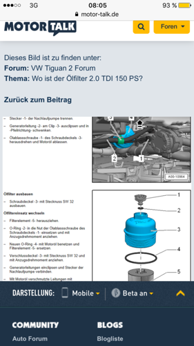

Hat's nun von oben geklappt oder muss man von unten an den Filter ? Auf dem ELSA Bild sieht es so aus, als würde der Filter im Motorraum hinten rechts verbaut sein.
Unten.
Danke
Noch ein bild aus ELSA...

Da kommst Du nur von unten ran. Mittig vorn.
