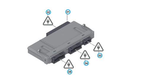

...eigentlich ist alles schon gesagt:
Bis Baustand 06/2013 sind die PDC-Sensoren an die JBE (JunctionBoxElektronik) angeschlossen - das ist die Kiste, die Du gepostet hast. Sie sitzt hochkant hinter dem Handschuhfach, rechts.
Die Sensoren sind über den 18-poligen Stecker (im Bild Position 03) angeschlossen.
Erst ab Baustand 07/2013 gibt es ein separates PDC-SG ebenfalls hinter dem Handschuhfach.

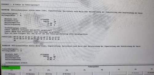

Habe soeben neue Erkenntnisse gewonnen.
Ich habe die Fehler dieses mal mit INPA ausgelesen.
An sich keine Fehlermeldung.
Sobald ich aber den PDC aktiviere tauchen für alle 8 Sensoren der gleiche Fehler auf.
"Kurzschluss nach Masse oder Unterbrechung der Signalleitung oder Unterbrechung der Masse"
Siehe Screenshot.
Interessant auch, dass die Außentemperatur richtig gemessen wird bei allen Sensoren. Spannung ist ebenfalls vorhanden.
Die Meldung erhalte ich auch wenn ich einen Sensor ausbaue.
Frage: Könnte nur eine einzige Leitung zu einem Sensor für alle Meldungen verantwortlich sein (Kabelriss oder -bruch) ? Oder ein zentraler Defekt bei der JB?

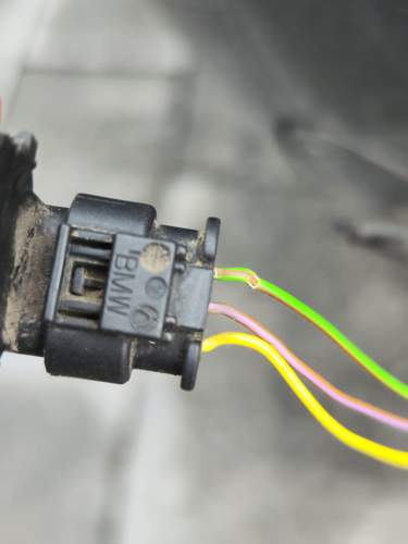

Ich habe noch folgendes entdeckt. Ein Kabel hat einen Bruch und ist nicht mehr isoliert.
Siehe Foto.
Whatsapp-image-2023-08-02-at-15-05
...ja, gibt es - Baustand berücksichtigen > Anwendung: -2013/06
Was sagst du zu dem bild?
...die Masseleitung "grün/braun" des Sensors "hinten, Mitte,rechts" liegt blank - war's das?
