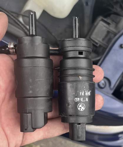

Die Wischwasserpumpe meines E36 Cabrio (318i Bj.97) ist defekt. Ich habe mir über einen Anbieter und dessen Suchportal einen großen Teileanbieters die Febi 04796 gekauft. Die war auch hier im Forum schonmal als passend genannt, dachte ich mir, das wird dann passen
Nun wollte ich die Pumpe montieren, doch diese passt eben nicht richtig, da sie ein Stückchen kleiner ist als die Originale und deshalb, wenn der Anschlussstecker oben draufsteck etwas schräg in dem Wischwasserbehälter sitzt.
Dadurch tritt unten, wo die Pumpe mit einer Dichtung im Behälter das Wasser ansaugt, Flüssigkeit aus.
Ich habe nun noch eine Febi 23113 über einen großen Versender gefunden, die auf dem Bild der Originale recht nahe kommt.
Irgendwelche Cabi Fahrer die diese schon montiert haben und die passte dann???

Der Unterschied zwischen beiden Pumpen ist baujahrbedingt und bezieht sich auf den Steckverbinder.
Die Änderung war 11/97,wir würden also den genauen Bauzeitraum deines Bj.97 benötigen oder du machst ein Bild des Steckverbinders.
Die Febi 04796 ist identisch zur BMW Teilenummer 61 66 1 380 068.
Die Febi 23113 ist identisch zur BMW Teilenummer 67 12 8 362 154.
Darüberhinaus gibt es aber noch eine dritte Variante,die mit der BMW Teilenummer 61 66 8 360 614 und 61 66 1 377 830.Die läuft bei Febi unter 04795 (Klick) und sieht nur ein bischen anders als die 04796 (Klick) aus.....
Wenn du den alten Stecker hast,wird die,die du jetzt gefunden hast,nicht passen,die Steckerform sieht man hier gut:
Klick

Leute ihr seit der Wahnsinn! Der Wagen hatte seine Erstzulassung in 04/97.
Ich habe gerade nur diese Fotos zur Hand. Links original und rechts die Febi 04796 auf dem ersten Bild, auf dem zweiten umgedreht. Der Stecker passte auf diese schon und sie hat auch funktioniert, nur durch die Bauform kann die so nicht rein.

Nach deinen Bildern brauchst du eher die 04795.Link ist ja oben im Beitrag.

Jetzt habe ich nochmal geschaut:
In allen Partfindern (auch bei Febi selbst) wird die 04796 (bis 1197) und die 23113 (ab 1197) genannt. Die mit vorliegende 04796 passt aber nicht. Die 23113 sieht, zumindest so aus wie meine Originale , mein Auto ist aber von 0597.
Die 04795 wird bei Febi nicht für mein Fahrzeug gefunden. Da steht Z3 in allen Varianten. Puh!

Vergleich die mal mit deiner originalen. Passt die vom elektrischen Anschluss?
https://www.autodoc.de/vdo/7920122
Bzw. welchen der beiden Anschlüsse im Anhang hat die originale?
1 oder 2?

@DD13 schrieb am 9. Oktober 2024 um 18:52:38 Uhr:
Wie passt das alles zusammen. Er sagt der Stecker passte an die falsche Pumpe, und die muss den eckigen Stecker gehabt haben, da nur die alte 67 12 8 362 154 den ovalen Stecker hat, somit muss er ja den eckigen, neuen, Stecker am Auto haben.
Gleichzeitig ist Febi 23113 (67 12 8 362 154) die optisch korrekte Pumpe, weil optisch gleich wie die usprünglich original kaputt gegangene, die hat aber den ovalen Stecker.
Er hat also bis zum kaputt gehen eine originale 67 12 8 362 154 mit eckigem Stecker drin gehabt, weil er die neue (Febi 04796 (61 66 1 380 068)) welche es nur mit eckigem Stecker gibt, elektr. anschliessen konnte. Was eigentlich nicht sein kann, weil es meines Wissens die 67 12 8 362 154 nur mit ovalem Stecker gibt.
@Klappstuhl5000
Wie kommst du darauf,das er vorher die Pumpe ab 11/97 drin hat?
Hier hat er doch Bilder von der Originalpumpe und von seiner gekauften Febi gemacht:
Klick
Und das sind beide mit eckigem Stecker,was deutlich erkennbar ist.....es steht ja sogar eine Teilenummer drauf,die 8 350 457,siehe Anhang.

1
Stimmt.
Und mit was korreliert die Nr. 8 350 457 auf der Pumpe? Die kommt ja in deinem ersten zusammenfassenden Post hier im Thread nicht vor.
Jedenfalls braucht er doch die Febi 23113 (67 12 8 362 154), und die finde ich zumindest nur mit dem ovalen Stecker.
