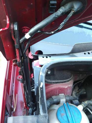

Hi all,
ich habe bei unserem alten Caddy (MJ2005) neuerdings das Problem, dass die Wischwasserleitung undicht ist, sie hat einen leichten Riss. Der Riss ist dort, wo sich die Druckleitung beim Austritt aus dem Motorraum unterhalb der Motorkaube umbiegt, sofern diese geschlossen ist. Ich nehme an es handelt sich um eine Materialermüdung.
Das Ergebnis ist, dass was Wischwasser nur noch seicht aus den Düsen austritt, und es an der Stelle der Undichtigkeit zusätzlich aus der Leitung sifft. Ich habe den Teil jetzt ersteinmal mit Dichtungsklebeband umwickelt, aber es ist nicht 100% dicht
Die Fragen:
1) Wie nennt sich diese Komponente eigentlich in VW-Sprech?
2) Lässt sich diese Druckleitung "ohne weiteres" ersetzen? So wie ich das sehe ist diese ein durchgehendes Stück, was bei der Leitungsführung innerhalb der Motorhaube auch noch mit einer Art Gewerbe zusammen mit den Stromkabeln für die beheizbaren Düsen umwickelt ist 🙁
3) Gibts Erfahrungen, wie man nur Teile der Leitung reparieren ordentlich kann?
Ich habe den Reparaturleitfaden hierzu leider nicht zur Hand, ich habe aber das Gefühl dass das was Größeres wird... Shize.
Danke + viele Grüsse!
Ich habe das Wellrohr einfach abgeschnitten und einen normalen Schlauch drauf geschoben. Funktioniert bisher, Dezember kommt er eh endlich weg.

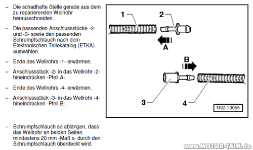

Kurzes Update, das Ding nennt sich Wellrohr Leitung, und der Reparaturleitfaden von VW sieht vor, dass man das Rohr per Adapterstück und Schrumpfschlauf repariert.
Da die Stelle biegungsbelastet ist, muss man einen Teil der Leitung komplett ersetzen. Ich werde noch Teilenummern und erfahrungen nachtragen, wenn die Reparatur durch ist - im Zweifel aber erst nächsten Frühling.

diese Leitung ist hochgradiger Murks von VW. Meiner (Bj. 2005) hat das auch schon gehabt. Und zwar vorne und hinten. Hinten lief beim Betätigen des Wischwassers das Wasser innen an der Scheibe entlang.
Hab es ebenso wie mein Vorredner gelöst indem ich ein Stück flexiblen Schlauch eingefügt habe. An den Überlappungen Silikondichtmasse aufgetragen und mit kleinen Kabelbindern fixiert. Das hält seit 3 Jahren.
Gruß Bambi

@azza schrieb am 2. November 2011 um 16:57:58 Uhr:
Gleiches Problem beim Golf V! Die Adapterlösung finde ich klasse. Ich suche gerade noch nach der Teilenummer...
Gefunden! Das Reparatur-Kit zum Flicken des Scheiben-Waschanlagen Wellrohr nennt sich Kupplungsstück und bestand aus zwei Teilen. VW Nr.
1J0 955 875 R
1J0 955 875 P
Kostenpunkt: 12,53 !!!
Großpackung Schrumpfschlauch von VW habe ich mir gespart.
