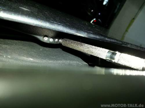

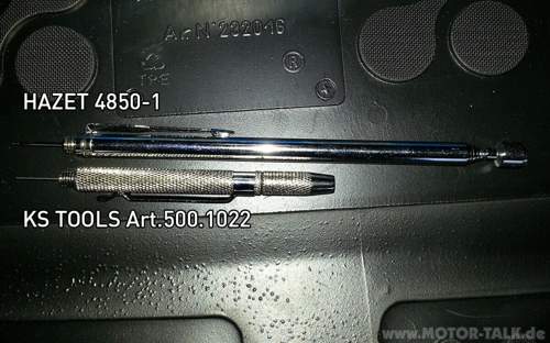

Ich habe das von HAZET auch mitte der Woche bekommen...die länge passt nur die Nadel ist zu dick und passt nicht in die Düsen ! 🙁
Genau das ist das Problem vom Hazet. Das habe ich mir auch letztes Jahr gekauft und mich geärgert. Doch auch dann, wenn du die Spitze nachbearbeitest, ist das Teil immer noch zu lang für die Düsen unter der Haube.
Ich habe das mit dem KS TOOLS-Werkzeug noch nicht probiert, da meine ebenfalls nachgerüsteten 3-Strahl-Düsen aktuell exakt so eingestellt sind wie gewünscht. Das sollte aber definitiv besser passen. Hinten habe ich vorhin mal probiert, die eine Spitze passt exakt in die Düsenöffnung. Ich kann also das KS TOOLS-Werkzeug für den 4F empfehlen.
Naja, der Hazet ist dank Ausziehbarkeit und Magnetspitze auch nicht unnützlich 😁.
Spitze ist jetzt bearbeitet und passt. ...
Problem ist bei mir nicht die länge ..... was auf dem Bild im vorherigen Beitrag zu sehen ist sondern der Körper, also der Schaft ist zu dick und stößt an der Haube an wenn man für Düse nach oben korrigieren möchte.
Würde die Düse weiter am Rand sitzen würde das Teil jetzt funktionieren.
Was meinst du mit der Länge ??
Du hast schon recht, der Schaft ist das Problem. Der ist beim KS TOOLS auch nicht unbedingt schmaler aber, da die eine Nadel perfekt passt, sollte das Einstellen damit deutlich besser gehen. Ich hänge nochmal ein paar Bilder an.
Geht mir genauso - ich habe auch das zu lange Hazet-Dings. Ich habe aufgegeben und die Düsen so gut es ging mit einer stärkeren Nadel eingestellt.
Ich habe mir jetzt das KS-Tools - Einstelltool bestellt.
Vielen Dank für die Tipps!

Ich habe mir auch dieses Einstellwerkzeug (KS-Tools Einstellwerkzeug) geholt.
Ist zum Einstellen der Waschdüsen beim 4F FL leider "suboptimal". Beim Höherstellen der Düsen begrenzt der dicke Griff des Stiftes die Verstellmöglichkeit nach oben, weil er rasch an der Motorhaube ansteht und so läßt sich die Düse nicht wirklich optimal einstellen.
Also wieder zurück zur alten Standardmethode mit Stopfnadel aus dem Nähkästchen.
Mit einer (möglichst langen) Stopfnadel mit Durchmesser 0,7 mm (das sind die etwas dünneren in einem Set) läßt sich die Düse problemlos von Verstopfungen befreien. Die Nadel kann, falls erforderlich, komplett in die Düse eingeführt werden (bis zum Nadelöhr).
Mit einer (möglichst langen) Stopfnadel mit Durchmesser 0,8 mm (das sind die etwas dickeren in einem Set) läßt sich die Düse problemlos einstellen ohne dass die Nadel am Motorhaubenrand anstößt.

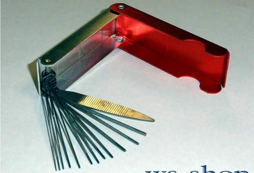

Kann mir wer sagen welches tool am besten für das 4 Strahl System geeignet ist also 2x2 passt das da von hz das von ks tools scheint mir ja zu kurz mit 10 cm wenn die Haube zu ist oder ?
lg
Mir hat jetzt am ende dieses sehr gut geholfen kostet 5 Euro in der Bucht ink Versand
Die nadeln sind an den spitzen mit kleinen Reiben ausgestattet un Verunreinigungen abzutreiben
Düsendurchmesser: 0,7 - 1,7 mm und eine Flachfeile
Nadeln sind am Etui befestigt, können aber einzeln gelöst werden
