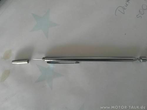

Bescheidene Frage, wie stelle ich am besten die Wischwasserdüsen ein. (Bj 05/07)
Kommt man ja elendlich schlecht dran, sind ziemlich weit unter der Motorhaube.
Hat da jemand einen Trick oder vorschlag was man da am besten zum einstellen nimmt, hat Audi da spezielle Werkzeuge?
Gruss
Heinz
Ach ja, die Verstellung erfolgt nur mit geschlossener Haube!

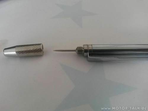

diesen habe ich für die Einstellung, hat eine dünne und eine dickere "Nadel" passen beide
Gruß Wolfgang
Danke nochmal an OpiW, meine KS TOOLS 2 IN 1 Reiningungsnadel mit Art.500.1022 ist heute gekommen. Feines Werkzeug. Hat bei Auto-Teile-Shop24 inkl. Versand 9,95 EUR gekostet.
Der Hazet Düseneinsteller 4850-1, den ich auch habe, passt leider nicht. Außerdem ist er zu lang. Der KS TOOLS-Einsteller ist mit aufgesetzten Kappen gerademal so lang wie meine Hand etwas breit ist. Vorn kann ich den Hazet alleine schon wegen seiner Länge nichtmal ansatzweise in die Düse einführen. Das sollte, ohne dass ich es probiert habe, mit dem KS TOOLS kein Problem sein.

Ich habe das von HAZET auch mitte der Woche bekommen...die länge passt nur die Nadel ist zu dick und passt nicht in die Düsen ! 🙁
die werde ich wohl etwas dünner schleifen müssen. (siehe Bilder)
die Nadel geht gerade so mit der Spitze rein...das reicht nicht zum Düsen verstellen.
