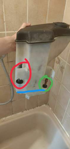

Moin Leute,
Habe seit kurzem meinen neuen geliebten e46 330i caprio.
Allerdings habe ich ein Problem mit der wischwasser Anlage und zwar geht mir andauernd das Wasser flöten wo hin genau kann ich nicht verraten. Das Wasser läuft nahe zu komplett aus es ist immer bis zur unteren dichtung leer. Habe bereits eine neue untere dichtung verbaut und es auch schon mit einer neuen Pumpe versucht bis jetzt ohne erfolg. Habe das Verbindungs Stück zwischen Gehäuse und dichtung auch bereits mit silikon bearbeitet allerdings auch ohne erfolg.
Habe den behälter bereits mehrere Male ausgebaut beide pumpen Löcher gestopft und einfach über nacht voll stehen lassen allerdings ohne Verlust von Wasser.
Sobald ich den behälter aber wieder einbaue und ein paar Meter fahre sehe ich schon wie das Wasser an der Seite raus läuft oder es ist dann am nächsten nicht mehr da.
Gibt es neben dem behälter und der dichtung etwas was ich eventuell übersehen habe?
Macht mich langsam verrückt das ich einfach das leck nicht finde.
Danke für eure hilfe.
Lg

Hmm also bei mir ist die tiefste Pumpe wo warscheinlich auch der wasserverlust ist die Pumpe für die Scheiben Reinigung die pumpe für die Scheinwerfer Reinigung liegt höher und befindet sich Richtung Kühler korrekt.

Dann scheint es sich dabei um einen anderen zu handeln habe ja den 330i steht auch keine 5,3 L bei mir drauf. Ich schick mal ein paar Bilder rein.
Rot = Große Pumpe für Scheinwerfer Reinigung (Nähe Kühler, höhere Lage)
Grün= Scheibenreinigung kleinere Pumpe.
Blau= Wasserverlust bis zu dieser Grenze oder niedriger.

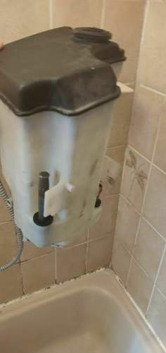

Wischwasserbehälter

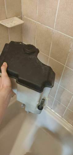

Wischwasserbehälter
Wieder was gelernt....Danke für die Bilder.
Welche Pumpe bei dir für die Scheinwerfer zuständig ist erkennst du daran an welcher Pumpe ein Schlauch in Richtung Kühler geht und dort verschwindet.
Jo genau aber schätze dann eher das es ja dann undicht sein muss an der Kleinen Pumpe also der Scheibenreinigung zumindest würde das logisch gesehen ja sinn machen wenn der Wasser spiegel sich immer unterhalb der Pumpe befindet. Ist denn da noch ihrgentwo eine Dichtung etc vorhanden wo das eventuell flöten geht. Es scheiunt da auch immer in so geringen Menge zu tropfen das man keine undichtigkeit feststellen kann. Zumindest jetzt schon heufiger versucht da was zu fühlen ob feucht oder nicht sobald ich eine Pfütze unterm auto hatte allerdings bis jetzt ohne erfolg.
Und die Obere Pumpe ist definitiv für die Scheinwerfer zuständig da verschwindet die leitung nämlich auch richtung Kühler.
Dann würde ich mit zwei Dichtungen anfangen für die Pumpen, vorausgesetzt der Behälter ist an sich dicht und hat keinen Haarriß! Das wäre auch ne Möglichkeit für deinen Wasserverlust!
habe den Behälter über nacht voll in der dusche stehen lassen ohne Verlust.
Die Untere dichtung habe ich auch bereits erneuert und eine neue Pumpe auch schon versucht (Dichtung und Pumpe von einem Spenderfahrzeug vom Schrott also nicht ganz neu) Ohne erfolg . Habe hier jetzt zwar noch ein Paar mehr dichtungen rumfliegen aber ist jetzt schon die Zweite die ich versucht habe ohne eine Beserung. Kann es sein das zwischen Pumpe und dichtung es vlt raus kommt? Werde da nochmal versuchen die tage Silikon reinzuklatschen und zu berichten.
Das hört sich eher nach Haarriß für mich an...
Aber müsste dann nicht das wasser auslaufen wenn man den Längerezeit stehen hat? Habe auch versucht Haarrisen durch drücken an den seiten zu finden aber auch nix gefunden.
