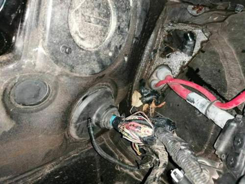

Meine Wischerpumpe bei X3 F25 Baujahr 2011 funktioniert nicht mehr. Daraufhin zu BMW: der gesamte zentrale Kabelbaum sei aufgequollen und trotz Kulanz Reparatur 2000 Euro. Es war stets Frostschutzmittel im Wischwasser! Auch sonst kein Bedienungsfehler erinnerlich.
Hat jemand so etwas schon mal erlebt?
Gruß + Dank

Heute konnte ich nicht mehr abwarten und nahm mir vor, den Kabelbaum unter der Radhausverkleidung Beifahrerseite zu kontrollieren. Der Kabelbaum sah äußerlich trocken aus und ich freute mich, dass es mich scheinbar nicht betrifft. Ich wollte fast schon wieder alles montieren. Nach genaueren Betrachten sah ich eine minimal kleine feuchte Stelle am Kabelbaum in Richtung der 3 Spritzwasserpumpen. Nun war ich neugierig und schnitt die Isolierung vorsichtig auf. Je mehr ich aufschnitt, umso feuchter wurde es. Plötzlich traten mehrere kleine Fontänen aus einem Flex-Spritzwasserschlauch, der gerade noch eingebunden war auf. Es war der Spitzwasserschlauch, der zum Heckscheibenwischer geht. Immer wenn ich ihn etwas zur Seite bog, spritze das Wasser aus.
Der Behälter wurde nun geleert, um die Schläuche abziehen zu können. Nachdem alles leer und ausgeblasen war, sah man deutlich, dass sich dieser Schlauch entlang der Herstellernaht langsam auflöste. Lauter kleine Löcher waren zu sehen.
Nun bin ich mir ganz sicher, dass meine oben genannte Vermutung wirklich das eigentliche Problem ist, mit dem hier alle früher oder später zu kämpfen haben. Es wurden Spritzwasserschläuche im Kabelbaum verwendet, die sich mit der Zeit auflösen bzw. undicht werden.
Da fragt man sich eigentlich, warum erkennt das der BMW Service nicht? Meiner Meinung nach, hat die Aktion des geänderten Wasserablaufes nicht wirklich die Ursache getroffen. Es ist allenfalls eine kurze Beruhigung der F25 Fahrer.

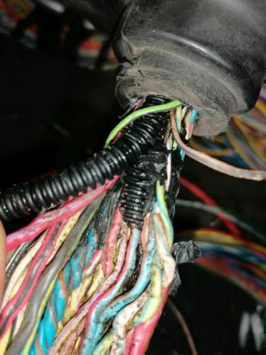

Nach Demontage der Radhausverkleidung
Wasserstrahl aus defekten Flexschlauch
Defekter Flexschlauch

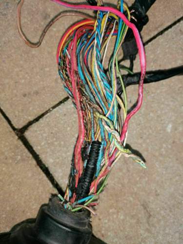

Es waren also nicht nur die fünf Leitungen zur Wischwasserpumpe. Sondern der gesamte Kabelbaum am Grommet war verfault. Es ist mir ein absolutes Rätsel wie das Auto so fahren konnte und dann schlagartig seinen Dienst aufgegeben hat?
Insbesondere habe ich meine Zweifel dass nur die Schläuche bei mir defekt waren, sondern das Wasser, aber auch Scheibenreiniger, von der Scheibe in den Kabelbaum läuft und dort anfängt zu "gären". Dennoch habe ich die Schläuche separat gelegt, den nach hinten sogar totgelegt. Beim "durchblasen" im Wasserbad waren lediglich die Winkelkupplungen undicht, aber die Rohre waren (beim normalen Pustedruck) nicht undicht.
Ich kann mir kaum vorstellen das mit der Konstruktion irgend jemand auf Dauer glücklich wird - zumindest nicht die die den Service selber machen und nicht von der Kulanz profitieren.

Nun ein paar Bilder und nochmals ein Dankeschön an die konstruktiven Inputs hier im Forum!
Bmw-error001
Bmw-error002
Bmw-error003
