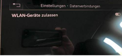

Da ich nur die eSIM habe, muss es ja übers Telefon gehen. Jedenfalls steht bei CarPlay oben links kein WLAN Symbol mehr, sondern LTE.
Und auch nur so funktioniert es bei mir.
Bei BMW ist das übrigens immer so, da musste man noch nie irgendwelche WLAN‘s freigeben oder verbinden und trotzdem geht Wireless CarPlay. Also irgendwie scheint Wireless CarPlay im Hintergrund WLAN nutzen können, also ohne Internetzwang.

In dem Thread steht jedoch, dass bei Abschaltung der WLAN Option zu externen Geräten CarPlay auch weg ist.
Egal, wenn jeder seine Lösung gefunden hat ist auch gut
Wer schaltet denn das WLAN ab ? Es wird lediglich den Geräten die mit dem Audi WLAN verbunden sind die Benutzung des Fahrzeug Internets untersagt.
Soll eine Hilfe sein für diejenigen, die keine sim-karte im Auto haben und kein cubic nutzen wollen. Musst es ja nicht nutzen.
@maxxsavant schrieb am 12. Januar 2020 um 22:27:43 Uhr:
.... Es wird lediglich den Geräten die mit dem Audi WLAN verbunden sind die Benutzung des Fahrzeug Internets untersagt
Nichts anderes habe ich gemeint

Habe gerade während der Fahrt ein bisschen rumgespielt.
Und sobald ich WLAN am Handy ausschalte, ist auch die Verbindung zum CarPlay weg.
Dann habe ich zwar wieder LTE - kann zwischen SIM und Handy SIM umschalten - aber eben auch kein CarPlay.
du hast geschrieben, dass carplay weg ist wenn du wlan am handy abschaltest - das ist was anderes wie die genannte Einstellung im MMI zu schalten. Dann ist Carplay natürlich weg 😉

Schon klar, ich denke wir meinen das Gleiche 😉
Am Handy wollte ich nur mal testen, was es im Connect Modus überhaupt noch macht.
