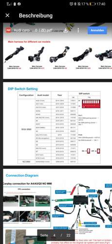

In der Artikelbeschreibung wird eine Einbauanleitung als PDF verlinkt. Da geht's um die Einstellung der DIPs. Da ist auch was mit PDC dabei.

Wie ist bei dir der 7. Dip Switch verschalten? So wie im Anhang?
Hat dir das Update was gebracht? Welche Version hattest du vorher / welche nun?
Matzki

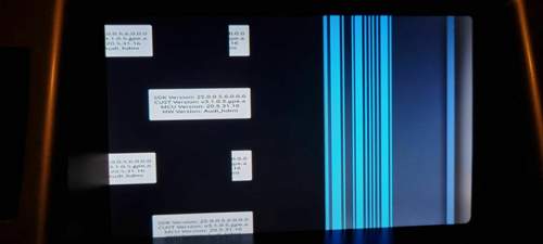

Dip Switch 7 ist bei auf 0!
Ich hatte :
SDK Version: 25.0.0.5.6.0.0.0
Cust Version: v3.1.0.5.gpe.a
MCU Version: 20.5.31.16
HW Version: Audi_hdmi
Und nun wieder derselbe:
Vorher funktionierte nur mit dip 00001000 (aber mit rückwärtsgang umschalten probleme) und nicht wie es gehört 00110100, jetzt geht auch mit 00110100 ABEEEER :/// die Auflösung und Bildschirm parameter komplett zerstört----}> siehe bild im Anhang!!!
Habe bereits China Verkäufer gedchrieben!
Hat jemand ne ideee :/:/:/ ??

Habe derselben problem mit dem Auflösung sogar noch schlimeren :/
Ich kenne auch diese Probleme, man bekommt ein Update und dann starte die Unit nicht mehr. Ist lustig...
Abe dieses Bild hatte ich noch nie.
@4F-Devil schrieb am 2. Mai 2021 um 22:13:31 Uhr:
Darum war ich Skeptisch und Fragte ob jemand vorher das gemacht hatte, aber tja pech gahabt...:/
Meins startet aber schon und ganz normal.
Bild ist besch...n .. das Gerät nicht mehr brauchbar:/ hoffentlich hilft der Verkäufer und sendet ne passenden file bzw. patch!
