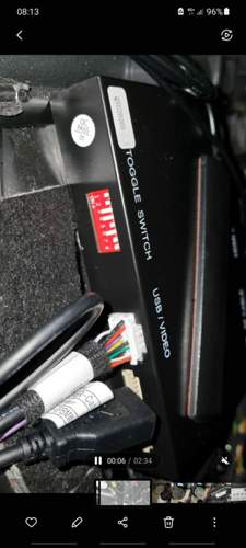

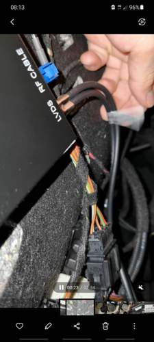

Die hab ich beim Quelle auf AUX gestellt und per Navi 3sek taste halten tut gar nix bei mir, also weder schwarzer bildschirm noch Carplay menü! Ich hab alle stecker hinten angeschloßen sowohl hinten als auch am Klimabedienteil!? Was kann es sein ? Werde fotos machen vielleicht hab ich stecker nicht Richtig! Und DIP Schalter sind 00110100 richtig ?
+2
Ist der Fette Can-Bus Adapter richtig eingesteckt? (Der mit dem Bügel zum runterziehen)
Hey Skipsta,
soweit ich weiß wie folgt:
A6 4F 2008 / 2009: 00000100
A6 4F 2009 / 2011: 00110100
Matzki

Soeben alles nochmals durchgecheckt!
Die stecker sind richtig eingesteckt und die DIP Schalter ebenfalls getestet mit 00110100 und auch mit 00000100, 00000000 leider ohne Erfolg :/
Was kann es sein Leute ?!
+2
Versuche mal 00001000.
Hallo, hier mal ne frage, suche schon etwas länger nach sowas, leider fällt mein bj (2008) immer heraus, habe kein aux/ami, das mmi ist high 3g.
3G High mit HDD?
Das geht doch...bei mir auf meiner Teststrecke geht das auch ohne AMi Anschluss.
@4F-Devil schrieb am 26. April 2021 um 19:10:45 Uhr:
Perfekt! Es hat geklappt...
Vielen vielen Dank 🙂

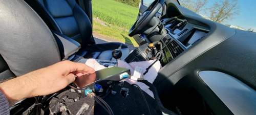

Hallo meine Lieben,
Kennt jemand ein Produkt für 2G High?
Unten habt ihr ein Bild, weiß nicht mal was das für ein MmI ist?
Hoffe hat jemand ein Rat für mich, Car play wäre schon richtig gut 🙂
Danke 🙂
