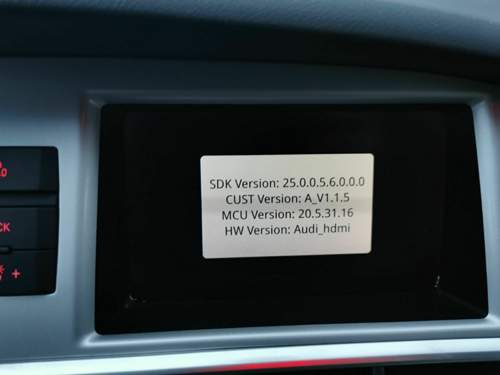

Hallo!
Im Anhang Mal meine Firmware Version. Wäre cool wenns dafür ein Update gäbe
Skipsta: steht im Menü der Carplay Box die Reverse camera settings auf original?
Grüsse
Matzki
