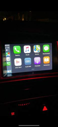

Ich habe mir vor ein paar Wochen ein Apple/Android Carplay Integration zugelegt. Für meinen A6 - 4F, Bj.04/2011. Hintergrund war die Begeisterung meiner Frau für Apple Carplay in einem anderen Fahrzeug. Da ich das integrierte MMI behalten wollte habe ich es einfach mal versucht und 299€ investiert
- bestellt via Amazon irgendwo in China :-) - Marketplace
- Lieferung kam nach ca. 10 Tagen
- Produkte/Verarbeitung/Kabel/Stecker alles qualitativ vergleichbar mit den Original Audi Teilen.
Zum Einbau:
- Die Einbauanleitung ist eine Katastrophe und verschweigt komplettdie Montage. Wer aber Erfahrung hat mit der Montage/Demontage ses Handschuhfachs hat keine Probleme.
- Kabel/Stecker: Alles passte bis auf einen Stecker - das konnte ich mit dem Austausch von Bildern via China/email klären. Es hat einige emails gebraucht und am Ende musste ich ein Aderpaar von Hand verbinden (löten/Schrumpfschlauch - Arbeitsaufwand am Ende 10min)
- Die Freischaltung des Hidden Menu (?) war notwendig um den AUX Anschluß zu aktivieren. Dafür habe ich mir dann VCDS zugelegt und es ist spannend was hiermit alles möglich ist :-)
- Ergbenis: Eine sehr gut bedienbare Carplay/Android Auto Integration in das bestehende MMI. Bei normalen Funktionen im Auto (Musik/Navi/Telefon) ist die Bedienung ist um ein vielfaches besser als via Touch - ich habe den Vergleich in meinem zweiten Fahrzeug.
Und der A6/4F 2010 macht wieder eine modernen Eindruck im Infotainment. Bei Interesse stelle ich gerne weitere Bilder zur Verfügung.

Hi, bei Amazon "Shine-Tec" + "Carplay" suchen - dort habe ich das Carplay/Android Auto System erworben. Ich hatte noch 298€bezahlt. Mit dem Händler habe ich bei Rückfragen/Einbau/Verkabelung gute Erfahrungen gemacht und alle meine Fragen wurden beantwortet. Ok die Kommunikatrion via email war etwas holüprig..doch Bilder haben dann mehr geholfen als email Texte. Das wäre bei einer deutschen Werkstatt sicher vergleichbar verlaufen.
- Verkabelung ist sehr hochwertig, die Stecker und verbinder entsprechen aus meiner Sicht dem Original
- Alle Verbindungen werden durchgeschleift, i.d.Regel keine veränderungen an der Originalverkabelung notwendig
Anmerkung:
(ausser bei mir :-( ich musste zwei Kabel für anlöten aber es war machbar)
- via MMI Drehrad/Auswahl/Lautstärke ist ein gute Bedienung möglich
- kein Touch (weil Touch vorher auch nicht im System war Audi A6/4F) aber die Bedienung via MMI ist aus meiner Sicht gelungen.
- die Umschaltung zwischen "Audi bestehendes System" und dem neuen Carplay geschieht durch 3s Drücken der NAVI Taste.
- Anschluß von Apple/Android funktioniert einwandfrei.
Was solllte man wissen: der Aux Eingang im MMI sollte aktiviert/auswählbar sein als Quelle. Das musste ich bei mir im Nachgang via "Hidden menu" aktivieren.
Der zeitliche Aufwand in Summe netto 1-2h. ich habe in Summe mit allen Lerneffekten (Handschuhfach raus, Bedienteil Klima raus, Hidden Menu, VCDS etc. sicher 10h an meinem Audi verbracht)
Google Navigation, Amazon Music und Audible Hörbücher jetzt aktiv im Audi dabei zu haben sind eine enorme Aufwertung für mein Fahrzeug.

Das Display im Tacho wird nicht verwendet. Da bleibt alles auf dem alten <stand und die bestehenden Informationen erhalten. Sollte ein Aruf eingehen (Telefon ist bei mir per Blutooth mit dem AUDI gekoppelt und via USB mit der Carplay Unit - die Carplay Unit hat einen USB Anschluß an dem das Telefon gleichzeitig geladen wird...(ähnlich wie die vorherigen MMI Kopplung). Bei einem eingehenden Anruf kann das Gespräch am Lenkrad (das ist die Blutooth Kopplung mit dem Audi) oder am MMI ( via AUDI) oder am MMI über die Carplay Oberfläche angenommen werden. Klingt jetzt kompliziert - ist defacto aber ganz einfach.... Am Lenkrad kann man die Spracheingabe (AUDI) oder mit längerem Tastendruck (2s) Siri oder Google aktivieren. Ich kann gerne ein paar Bilder zur Verfügung stellen (mein A6/4F, Bj 04/2011)
