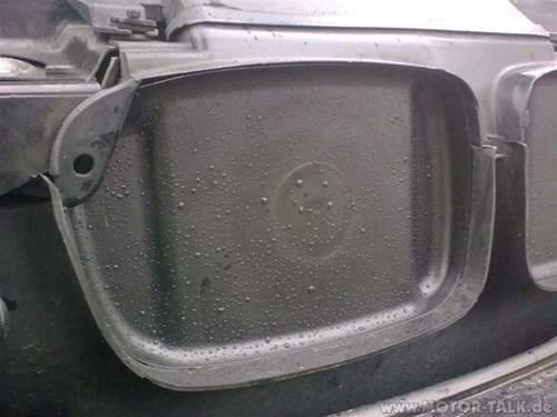

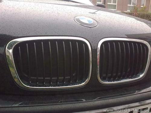

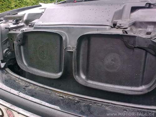

Da der E 46 nicht zu den"wärmsten Autos" gehört, möchte ich mal die bei BMW erhältlichen Abdeckungen vorstellen.
Hier in Berlin war es schwierig diese zu bekommen, da offensichtlich völlig unbekannt!
Nach erfolgter Bestellung waren sie allerdings am nächsten Tag zur Abholung bereit.
Bei zügiger Autobahnfahrt und anschließendem 40 minütigem Stadtverkehr mit Staus ist die Wassertemperatur nicht über die Mitte hinaus gegangen. (Außentemp zeigte 8.5 C an)
Ok, das war ein schnelles Ausprobieren (kennen wir doch alle, oder?) und ich werde nun wenigstens eine Abdeckung entfernen und bei Minusgraden wieder einklemmen.
Die Bilder habe ich beigefügt angefügt weil ich finde, dass es eine gelungene Sache und zudem noch von außen vollkommen unsichbar ist.
Die Montage ist zudem kinderleicht!

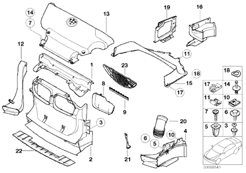

Ist auf der Explosionszeichnung die Nr.8 und für ein "Vor Facelift Modell"

Die Aussparung für die Haubenentrieglung ist vorhanden und alles funzt wie immer!
Diese Abdeckungen sind wirklich gut gemacht. Hätte ich nicht gedacht!
Ist auf den Handyfotos schlecht zu sehen, fing nämlich an zu regnen und ich wollte schnell ins Haus.

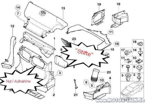

Die Stifte und Klemmen an den Abdeckungen passen wie angegossen in die Nuten die sich in den Plastikführungen vor dem Kühler befinden.
Sieht man auf der Skizze (Teil 8 hat "Stifte", Plastikluftzuführung hat kleine Aufnahmen dafür)
Nochmal zum Verständmiss, die Abdeckungen kommen nicht in die Nieren der Haube!
Habe noch mal ein Bild rangepappt, kann das so schwer erklären, denn habe mit Autos nicht sooo viel im Sinn!
