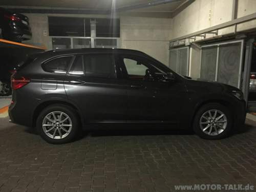

Ja, die ATS sehen für 17er einfach super aus!
Gratuliere!
Bei mir kamen heute die Leasing-Inclusive-Winterschlappen drauf:
V Speiche 560. ...Na ja, geht so..

Nur keine fasche Bescheidenheit - sind doch schöne Felgen!

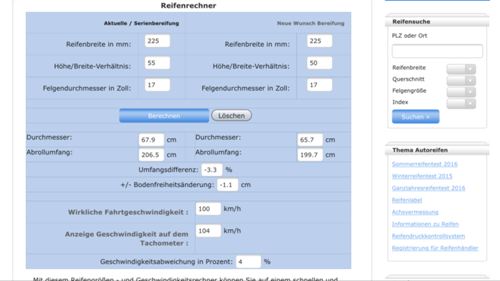

so, habe jetzt auch bestellt:
ATS Evolution, 7.5 x 17", ET52, polar-silber -> werde dann Fotos posten, im Vergleich zu den Dark Grey
Reifen:
Bridgestone 225/50 R17 Driveguard Runflat (scheinbar der Nachfolger der Blizzak, die waren nicht mehr lieferbar; zudem sind sie etwas günstiger und haben Speedindex V statt H)
Was mich im nachhinein wundert:
Bisher habe ich nur folgende Kombo gesehen: 17" Felgen / 225/55 Reifen
Sind die 225/50er problemlos machbar, oder hat sich der Händler da vertan? Sollte ich besser nochmals nachfragen?
Gehen tuts schon. Tacho zeigt dann 4% mehr an, das ist bis 7% legal.
Ich glaube nur, dass die 225/50er auf 7,5x17" nicht im COC Papier stehen und du daher eine TÜV-Eintragung vornehmen müsstest.
Img-8262
Sehe ich auch so
ok, danke!
dann werde ich gleich morgen nochmal beim Händler anrufen!

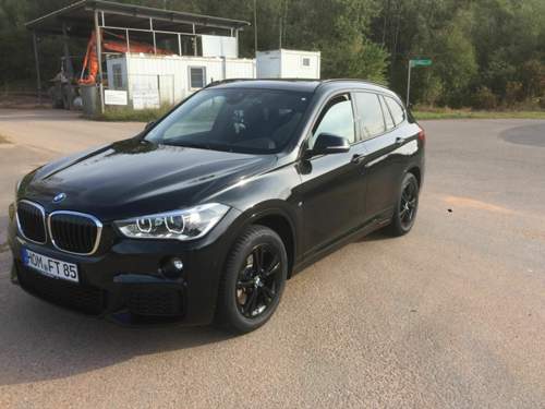

@doomsday2004 schrieb am 23. August 2016 um 21:00:47 Uhr:
Schaut Euch mal die schwarzen Felgen an: wir haben grauen X1 mit schwarzen Scheiben und diesen WR. Hammer 🙂
die habe ich auch ....SAUGEIL
