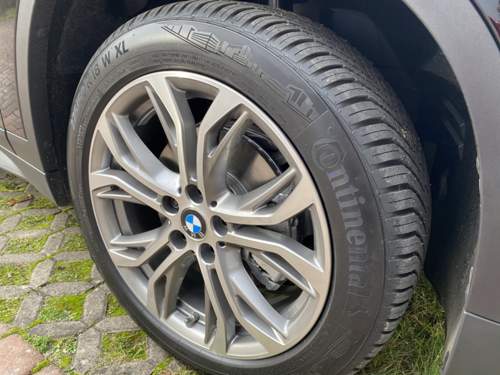

Ich bin aus Ueberzeugung Wiederholungstäter und hab es im Sommer 2017 wieder getan und diesen Ganzjahresreifen montiert:
Pirelli Cinturato P7 All Season A/S, 225/50 R 18 95 V Runflat (*) mit BMW-Stern !
Meinen Wagen (X1 25i) hab ich seit 8.8.17 und bin dann 400 km mit den fabrikmässigen Pirelli-Sommerreifen herumgefahren. Die nervten mich gewaltig wegen hohen Geräuschen.
Mit dem Ganzjahresreifen bin ich heute ca. 31'000 km gefahren, und ich muss sagen, die Geräusche sind weg und der Reifen läuft super komfortabel. Kann den Reifen sehr empfehlen !
Dies ist mein fünfter Wagen in 10 Jahren. Auf allen hatte ich immer Ganzjahresreifen montiert und wurde nie enttäuscht. Ich wohne in der Schweiz im Kanton Graubünden (mitten in den den schneereichen Alpen) und hatte im Winter wegen Schnee und Eis nie Probleme.
Die Reifenwechsel im Herbst und im Frühling kann man sich damit sparen.
Alpinli-kopie
Bin sehr zufrieden damit; Nordbayern
A9380708-62c2-4e05-b973-a42664400ca8
Hab auch Michelin Ganzjahresreifen auf den 18 Zoll Felgen und sehr zufrieden.
Die Sommerreifen waren laut, unkomfortabel und nicht spurträu.
