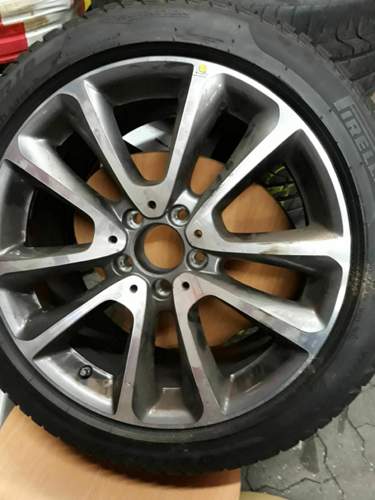

Mal ne andere Frage. Ich möchte keinen neuen Fred aufmachen.
Sollte man Felgen besser folieren oder lackieren. Hintergrund ist ich habe seit gestern die Winterreifen drauf und die Felgen sehen schon gut aus, sie stammen aber wahrscheinlich von einem selenitgrauen. Sind also da wo sie nicht glanzgedreht sind, grau. Hätte das graue gerne in Schwarz. Ich hoffe ihr könnt mir folgen...
Folieren würde ich kritisch sehen, da Felgen sehr heiß werden können. Ich denke, dafür ist Folie nicht gemacht.

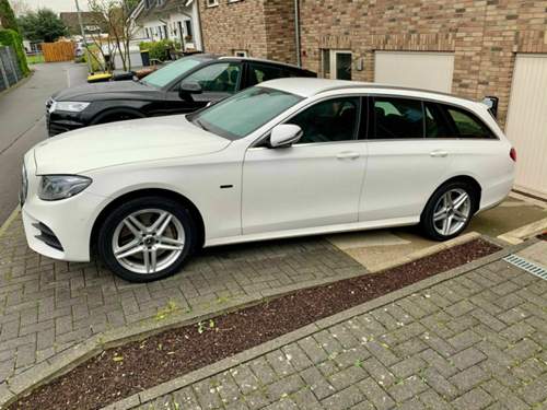

Seit heute rial M10 auf dem 300deT. Und das gefällt mir auch mit 18 Zoll recht gut. Gerade, wenn man die Nabendeckel mit wechselt.
Welche Nabendeckel passt drauf?
@wobbly schrieb am 20. November 2020 um 20:57:35 Uhr:
Es sind die originalen der 18-Zoll AMG Felgen für den 300de. Hatte ich gar nicht geplant. Aber Euromaster hat die beim Reifenwechsel einfach mit rübergenommen. Fand ich nett :-)
