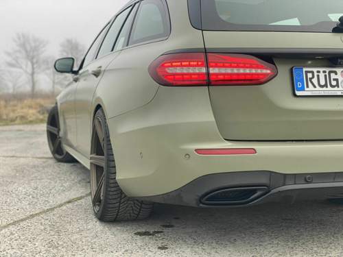

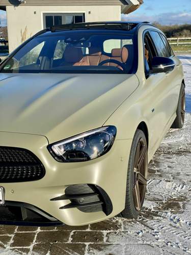

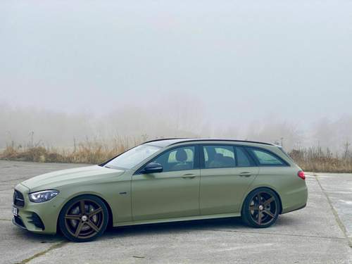

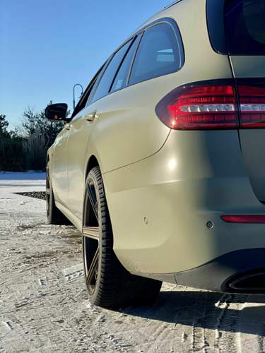

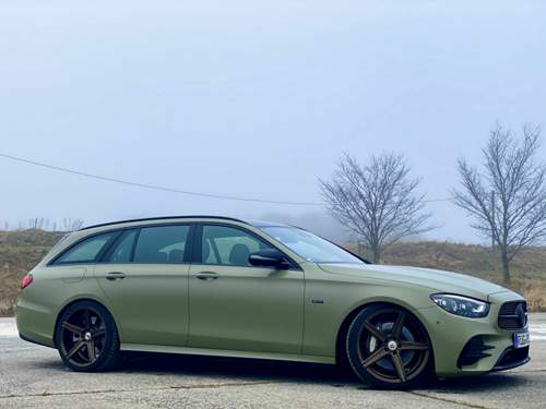

Winterräder in 20 Zoll ;-)
9 & 10,5 Zoll mit 255 und 295er. Die Tieferlegung kommt nächste Woche dazu. Allerdings per Einzelabnahme und mit ein paar verlorenen Nerven den TÜV-Segen dennoch bekommen.

Coole Farbe. Wie nennt sich das? Hell oliv matt? Find ich super - bin außer Dir aber wahrscheinlich der einzige.
Hast Du ein Foto von der (ganzen) Seite?
Ach ja, Felgen sind (für mich) auch top. Kennst Du das MB-Exotenforum? Die Jungs dort würden sich bestimmt über das Auto freuen...

Danke! Die Farbe ist Khaki Satin von Avery. Ein Foto reiche ich nach der Tieferlegung nach.
Auch diese hat wieder ewig gedauert, da H&R den 300de erst jetz zertifiziert hat...
Kannst du vielleicht mal ein Bild machen aus einem anderen Winkel, damit man mal die Seitenansicht besser sieht, wäre cool, Danke.

...hier kommen die Bilder
1
2
3
ohne Typ-Kennzeichnung? Ist das zulässig?
Sieht aber gut aus!
Danke für die Bilder.
