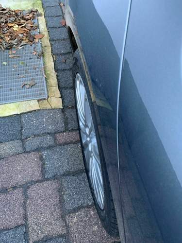

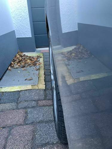

Sie werden noch gut von der Karosserie abgedeckt. Da ist sogar noch Luft: (Heck 9x18)

Sehr schön, kannst du nochmal ein Bild von der kompletten Seite machen?

Ist gerade ein bisschen dreckig!

Super, danke. Sieht echt sehr schick aus. Gefallen mir 100mal besser als die Serienfelgen

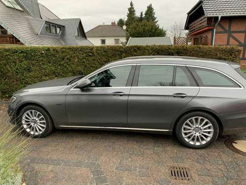

so, hab meine jetzt endlich auch drauf. Und ich bin sehr zufrieden. Die sehen ja mal 10mal besser aus als die originalen und kosten nicht mal die hälfte. Breiter sind sie durch die geringere ET auch noch. Sieht super aus.
Und alles mit ABE
