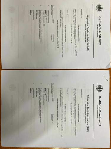

Es gibt Felgen aus dem Zubehör für den E300de mit ABE. Ich habe diese auf meinem Auto, und habe das auch im Thread zum E300de gepostet. Hier noch mal für die, die etwas suchen:
Hier der Link zu den Felgen. Es sind zwei Verschiedene (vorn und hinten) KM8080 und KM9080 wie im Gutachten geszeigt.
https://www.makwheels.it/.../komet-silver-f8080kmsi33wsx.aspx?pc=58#!/ 34
Der genaue Link zur Felge ist nicht verfügbar, da ich die mit der entsprechenden ET nicht finden kann.
Link zum Gutachen 1 (inkl ABE, am Ende des Dokuments):
http://b2b.makwheels.it/.../KM8080%20WS3X-66,6-A02.pdf
Link zum Gutachen 2 (inkl. ABE, am Ende des Dokuments):
http://b2b.makwheels.it/.../KM9080%20WS3X-66,6-A02.pdf
Die ABE für beide Felgen habe ich und auch im Originalthread per Bild hinterlegt.
Wie das Bild vom Gutachten zeigt, habe ich beide Gutachten (für vorn und hinten), die Felgen sind gemäß serienmässiger Kombination und befriedigen auch die geforderte Achslast. Dies wurde mir auch von meinem Reifenhändler bestätigt, dass des das Problem der meisten Zubehörfelgen ist.
Ich war extra beim TÜV, da ich durch die Diskussionen hier verunsichert war, und der hat in seinem System die enstprechenden Gutachten gefunden und für ok erklärt (da lag die ABE noch nicht vor, nur das Gutachten zur Erlangung der ABE, aber jetzt hat mir mein Leasinggeber die ABE für vorn und hinten geschickt).
