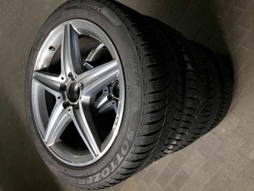

Ich weiss nicht ob ich es hier anbieten kann, verkaufe aber 18" Winterräder mit Mischbereifung.
Verkaufe neuwertige org. 18 Zoll AMG-Winterräder mit Mischbereifung und RDKS.
Felgen und Reifen ohne Beschädigungen!
Vorderachse:
8x18 ET43 mit Pirelli Sottozero3 245/45/18 100V MO
Profil: 6.7mm
Hinterachse:
9x18 ET49 mit Pirelli Sottozero3 275/40/18 103V MO
Profil: 6.1mm
Preis: VB 1555.-
Abzuholen in Ludwigshafen am Rhein.
KEIN VERSAND!
