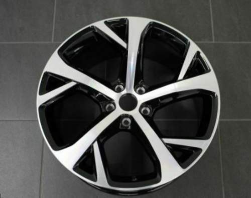

Ich hatte mir für meinen Tarraco folgende Winterräder besorgt:
GMP-Gunner
Reifengröße: 235/45R19 99V
Felgengröße: 8,5x19 ET35 – GMP Gunner black diamond
Michelin Alpin 5 1560,00€
Nicht gerade super preiswert aber Mir gefällt es so ganz gut.

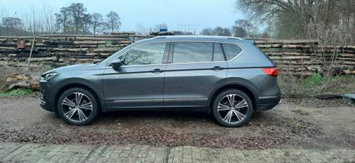

@Motor-Mann schrieb am 30. November 2020 um 00:08:57 Uhr:
Also diese hier wurden online bestellt für 659,-/Satz
-komplett mit Winterreifen in 235 55 18.
Borbet V Anthrazit.
Evtl interessant für einige, wie 18 Zoll auf dem FR aussehen.

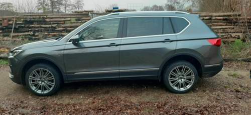

Ich ergänze:
ET 43
It's not the correct size, I guess. In R19 it would be 235/50.
Isn't the difference too big?

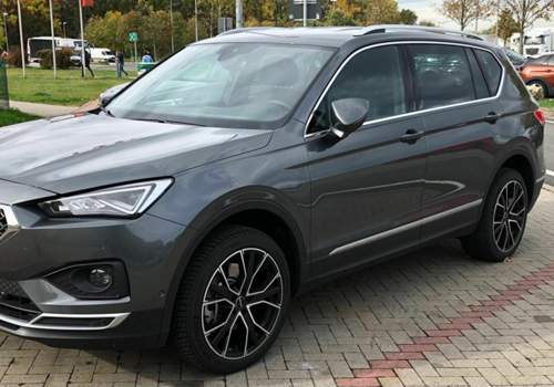

@Hutzepickl schrieb am 5. Dezember 2020 um 12:04:02 Uhr:
GMP-Gunner
So meiner steht jetzt auch auf Winterreifen. Ich bin mit den Felgen und vor allem auch mit den Reifen (sind nicht laut) sehr zufrieden!

@ tamasd
The tire size is correct for these rims. 235/50 R19 is not permitted with these rims on the Tarraco, in you don‘t want to do any modifications at the car. See hereto attached PDF.

OK, you are right. But still, the factory tyre size for Tarraco in 19' is 235/50R19 or 255/45R19.
Probably this small difference will not cause any noticeable change.
@Hutzepickl schrieb am 5. Dezember 2020 um 17:40:11 Uhr:
@ tamasd

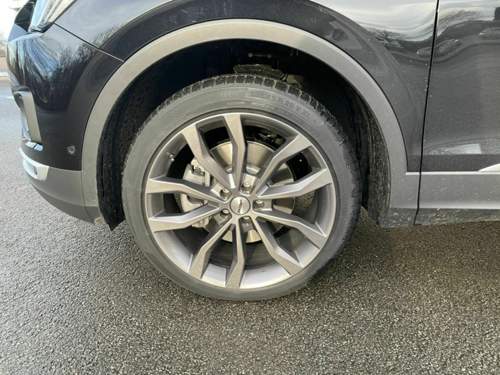

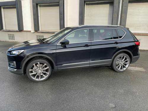

So, hab es auch mal geschafft zu wechseln, bin fast nur Firmenwagen gefahren...
Wheelworld WH18 in 19 Zoll mit Nexen WinGuard Sport 2
Sorry, das nachher Bild ist qualitativ nicht der burner...
Vorher
Nachher
